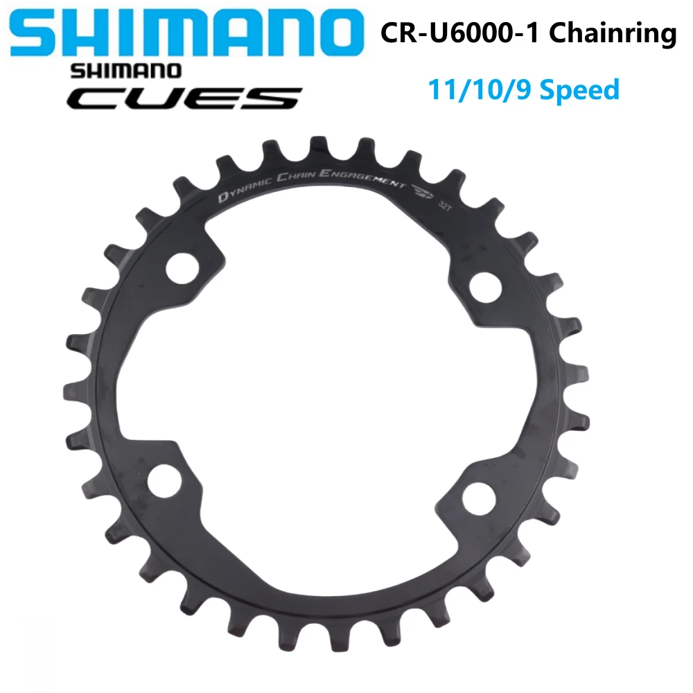

    Блин. Всё-таки снова гложат сомнения. Вот оригинальная 32Т звезда от Cues U6000:
    https://ae04.alicdn.com/kf/Sf18cd10b...4c1e621a2w.png
    А вот эта китайская 36Т, к которой я присматриваюсь:
    https://ae04.alicdn.com/kf/S7a3e05a2...869773e3f1.jpg
    Отчётливо видно, что форма зубьев совершенно разная: на шимановской они трапецевидной формы, а на китайской - острые треугольные. Это имеет значение? Можно ли брать китайскую или всё-таки не стоит?

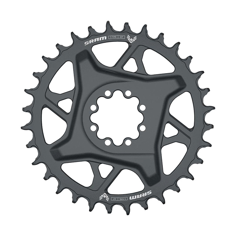

    Цитата Сообщение от Alvoy Посмотреть сообщение
    Это имеет значение?
    у каждого производителя свое понимание о прекрасном. Китайский вариант больше похож на форму зубов на срамовской звезде.
    Raceface сосем простые с виду делает, но тоже работают нормально, вроде как
  7. #66137
    Учитывая несимметричную форму зуба, в какую сторону должно быть направление вращения звезды?
    Это имеет значение?
    Не напрягайся, просто китайцы скосплеили срамовский X-Sync.
    Нужно это на 10sp? Нет.
    Помешает ли? Нет.
    наклон зубов против часовой стрелки

  9. #66139
    Втулка звена должна давить туда, где уклон круче. А пологий с другой стороны, похоже, сделали чтобы звезду нельзя было перевернуть после износа основной стороны.
