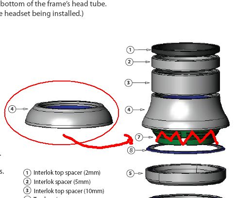

    Alpo лучше бы ты крупняком фото рулевой разместил, а не общую
    Неужели никто не может с ходу подсказать по моему вопросу? Ну или глянуть аналог, там визуально видно как оно собрано.
    Доку от этой рулевой не нашел, но если взять максимально приближенную, то вот оно:
    http://clip2net.com/clip/m9923/1243876174-clip-35kb.jpg
    На фелте нет зеленой штуки (7), и подшипник (5) другого типа. В остальном все так же, кроме размера спейсеров.
    Я собираюсь под длинную проставку (4), запихать крышечку похожую на обведенную слева (тоже 4).
    Вопрос в том так ли оно должно быть. Выглядит странновато, но судя по тому что сказал мастер которому я объяснял на пальцах - именно так, да и другого места куда её поставить я не вижу. %) (см. фотки в прошлом моем сообщении.)
    Help pleeease ) Я конечно соберу и так (еще не брался), но хочется быть уверенным в том что делаю.

    могу. я седня целиком разобрал.
    у тебя на первой фотке (с той страницы) все правильно разложено.
    единственное, не хватает чашки для нижнего подшипника, скорее всего осталась в рама у тебя или просто не попала на фото.
    если чо не понятно, звони 926-7I7895O.

    О! Alpo, премного благодарствую! Респект за помощь. Сегодня попробую собрать.
    Удачной продажи. А сомневающимся покупателям, пиар: берите, не сомневайтесь - мега байк и мега рама. Катаюсь, не нарадуюсь. Были бы свободные деньги, сам бы забрал, на апгрейд байка девушке. ) Я серьезно.

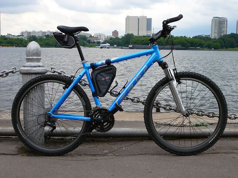

    У меня был Q200 08 года, отмечался в теме ранее. Не могу сказать ничего плохого о работе его простого обвеса (при адекватном ему стиле катания - прогулочный, дорожный и относительно легкий кк), но, наткнувшись в форуме на мегавыгодное предложение о продаже комплекта переключения Deore, купил. Далее, собственно, докупал все, что нужно было для установки, но без лишнего фанатизма.
    В результате на Q200 теперь стоят передний, задний переключатели и манетки Deore, кассета и цепь Sram нижние в семействе на 9 ск. (PG 950/PC 951 соотв.), задняя втулка XT (колесо заспицевал сам, вышло не хуже тех, что были на байке с завода), тормозные ручки Litech с какого-то французского байка на деоре (будем считать, что тот же тектро) - с серебристыми рычагами (под вилку какбе). Все работы принципиально проводил своими руками.
    Далее под замену в ближайшее время запланирована передняя втулка (родные noname втулки на Q200 вообще без грязезащиты), прямой или с небольшим подъемом вынос, нормальные человеческие топталки, в дальней перспективе - вилка. Расходники типа тормозных колодок подразумеваются. Тормоза тектро работают прекрасно, только чисти их и смазывай, на диск переходить не планирую, пусть стоят, пока не сдохнут. Порадовал разброс передаточных чисел со стоковой системой на 28-38-48. Хотя на замену буду думать что-нибудь вроде 28-38-46 или 28-36-44. Рога установлены с терапевтическими целями - возникли проблемы с руками.
    На фото чуть задраный передний переключатель (он в результате встал все равно высоковато, т.к. иначе его на 3 положении терли снизу зубья 2 звезды) и неукороченная цепь. Спешил свежесобранное колесо обкатать поскорее. Рама изящно тюнингована изолентой, но слишком поздно - сумкой протер в паре мест краску до люминя, в остальных - под полировку, ну и хрен с ней. Перо цепью опять же побитое, особо не парит. Вел первый, все впереди, этот особо трепетно беречь не планирую.
