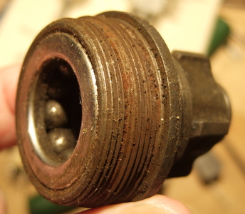

    craz, просверли отверстия и соедини винтами, это один из вариантов
    меня интересует как избежать перекоса линии цепи при прямом натяжении когда спереди одна звезда а сзади две, или наоборот
    и где лучше две ставить спереди или сзади

    В видении двух звёзд, перекос так мал, что не особо важен

    PASSATizhi, надо пробовать
    и где он будет меньше в случае двух передних или двух задних
    повторю, без ролика натяжителя, так как втулка с ножным тормозом

    Подвинуть систему на середину задних звёзд. Не проблема, думаю. С двух сророн такие фигни поставить, вот и 4 передачи. Длинны дропов на такой диапазон уже не хватит. Натяжитель, приди

    PASSATizhi, не, без натяжителя и две звезды только с одной стороны
    как избежать перекоса, вот в чем вопрос
    переднюю звезду на пауке можно переставлять как с внешней стороны, так и с внутренней. геморр только...

    Там другая конструкция звезды, без резьбы.
    У меня есть торпеда с резьбой. И что странно, звезда была с бОльшим шагом чем вело. Откуда её сняли интересно?

    Серьёзно? Вот уж проблема.. Он в разы меньше чем на 10-12 звездных кассетах и ничего. А тут всего то плюс-минус 3,5 мм.

    Где тут сверлить?
    Давнишнего выпуска, наверное.

    craz, с кассетами натяжитель стоит, я уже раз десять повторил что на тормозной втулке это не получится
    ---------- Добавлено в 21:41 ---------- Предыдущее сообщение было в 21:38 ----------
    craz, где, где, в звезде, соедини две звёзды болтами, с проставками между ними что бы место для цепи оставалось
    Причем тут кассеты, я спрашивал про тот двойник, что на фото. Накручиваю на торпеду и вперед с двумя скоростями. Я не собираюсь ставить натяжитель. Колесо чуть сдвинуть для меня не проблема при переключении.
    Да они уже соединены, это единое целое. При торможении они будут пытаться вращаться в обратном направлении, обе.
