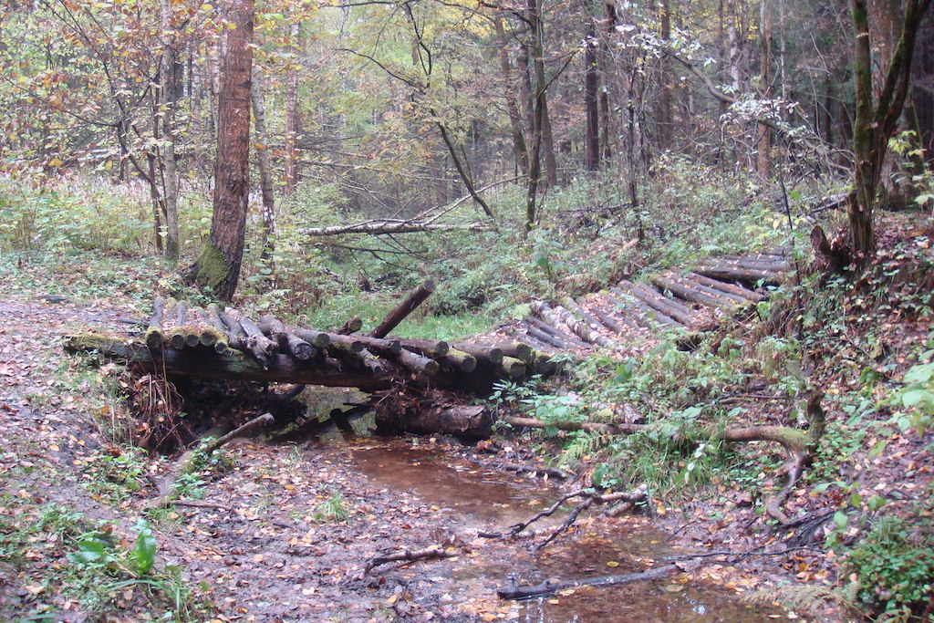

    Давайте тут обсуждать про мостик.
    В общем съездили на разведку, в аспекте того, есть ли там вообще в округе из чего строить ну и общие прикидки оценить. Сейчас это выглядить так:
    Общая длина порядка 7 метров, ширина 2 метра. Dusty предложил старый мостик оставить, а новый сделать над ним. Мне все же кажется, что лучше старый разобрать, поскольку со временем он совсем разрушиться и может создать типа запруды. Ну и не кошерно как то смотреться будет иначе. К тому же это не так сложно. Но в таком случае нам нужно будет сразу все сделать, за один день. Поэтому нужно будет все подготовить а потом уже начать "стройку".
    По поводу материала проблем нет, в непосредственной близости много свежеупавших сосен приличного диаметра и подходящих по длине. Единственно, распилить их не просто будет, они не лежат в "висят" на других деревьев. С поперечинами немного сложнее, я насчитал порядка 50 штук, тоесть это около 100 метров стволов, что в общем то не мало. Старые использовать нельзя они все сгнили. Так что придется побродить и попилить от души.
    Такие вот расклады.

    Старый конечно лучше снести. Не даст нормально вкопать новые бревна

    ну смотри, 50 распилов нужно сделать. даже если по 2 минуты на распил это меньше 2-х часов. если в 2-3 пилы со сменами то реально меньше часа.
    но моторизированное средство кончено жизнь бы облегчило.
    другое дело, что нужно будет еще найти подходящие по диаметру стволы. Они есть но придется по округе бродить.
    Да и еще кстати вопрос чем их крепить. максимальные гвозди насколько я в курсе 120мм, тоесть нужно что бы поперечины были не больше 60-70мм.хотя можно конечно подтесывать, но это лишний гимор. Хотя 60мм чет совсем тонкие наверное...

    Больше проблема донести 7 метровые стволы
    Бывают и 300мм (https://moscow.petrovich.ru/catalog/20326/142167/), есть и шурупы длинные
    Кстати, может его на неделе поразбирать потихоньку, чтоб в один день поменьше возни было?
    Если не очень далеко, можно катить, хотя бы по тем же старым поперечинам.
