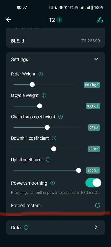

    А если его через его родное приложение принудительно перезагрузить?
    Это как сделать?

    Вчера через приложение сделал перезагрузку станка и провел в Майвуш Рамп тест. Считаю, что все прошло отлично. Если крутить каденс равномерно, то показатели мощности находились в пределах нормы. Были пиковые скачки мощности +/- 10, а так в среднем +/- 5 ватт, но это уже из-за неравномерности вращения.
    Также поигрался переключением скоростей, при резком скачке уменьшения или увеличения мощности, станок старался установить мощность по уровню, который выдавала программа.
    В предыдущем станке мощность менялась по другому принципу. Там вдоль металлического диска от центра до края диска перемещались неодимовые магниты. Перемещение происходило механизмом отдалено похожим на шарнирно-винтовую пару. Изменение нагрузки происходило с задержкой. А у Т2 все же другой принцип работы, думаю что именно с этим и связаны колебания мощности.
