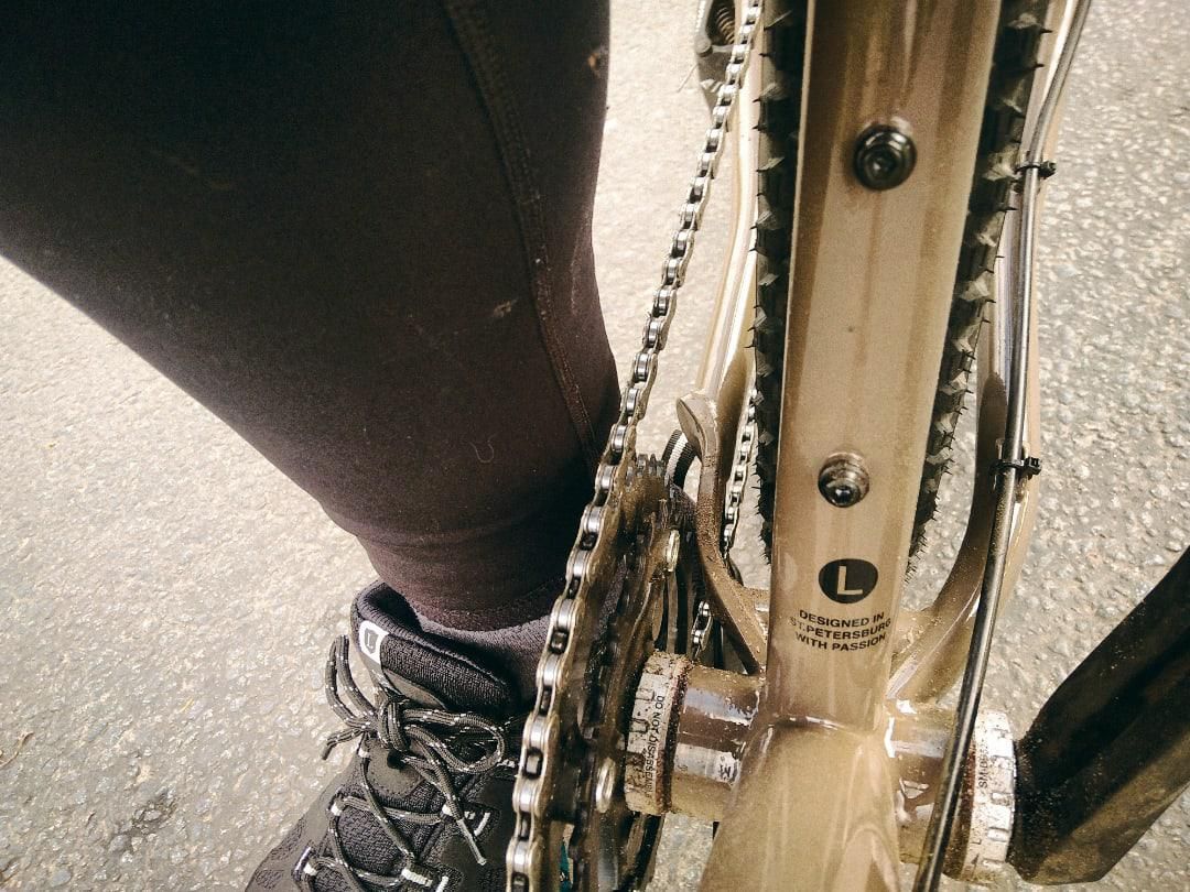

Купил фреймсет БДЦ 2021, и могу сказать, что это настоящий отечественный байк по духу :о) Потребовалось плотно поработать напильником, всё по классике.
* IS mount задний смещен в сторону ротора, в результате ротор упирается в калипер, победить в домашних условиях не смог, отдал мастеру, он доработал напильником адаптер, в результате всё ок, но по идее надо снимать часть металла с самого крепления.
* На штоке вилки антикор, часть выносов влезает со скрипом, часть, более плотные по допускам - нет, пришлось снять антикор, понятно чем :о)
* Шток вилки как для шоссейника в ростовке S, ребят, я 196см старый еврей, и купил себе фреймсет в максимальной ростовке, дайте покупателю возможность самому попилить шток на нужную длину.
* Калиперы встают чуть ниже, чем должны, ротора упираются в верх прорези калипера, пришлось переместить часть шайб под калипер, чтобы приподнять его над адаптером.
* Конечно торцовка каретки, но это не существенно и нормально для всех.
* Еще мелочь, болт крепления под багажник около оси со стороны кассеты в два раза длиннее приваренной бонки и в полностью закрученном состоянии блокирует кассету, если бы производитель помещал туда проставочную шайбу, можно было бы отвесить огромный комплимент за внимание к деталям, а тут, соответственно, обратная ситуация, надо выкрутить вид и проставкой симитировать багажник
В целом же, фреймсеты Шульц желательно сразу отдавать на допил хорошему мастеру, тогда без нервов (ваших, мастеру, возможно, будет нелегко) вы получите отличный фреймсет за смешные деньги. Аналоги стоят нонче 75+, и даже прайд существенно подрос в цене, а они явно варятся на одном заводе, так как петухи от прайд rocx tour аналогичен петуху BDC.

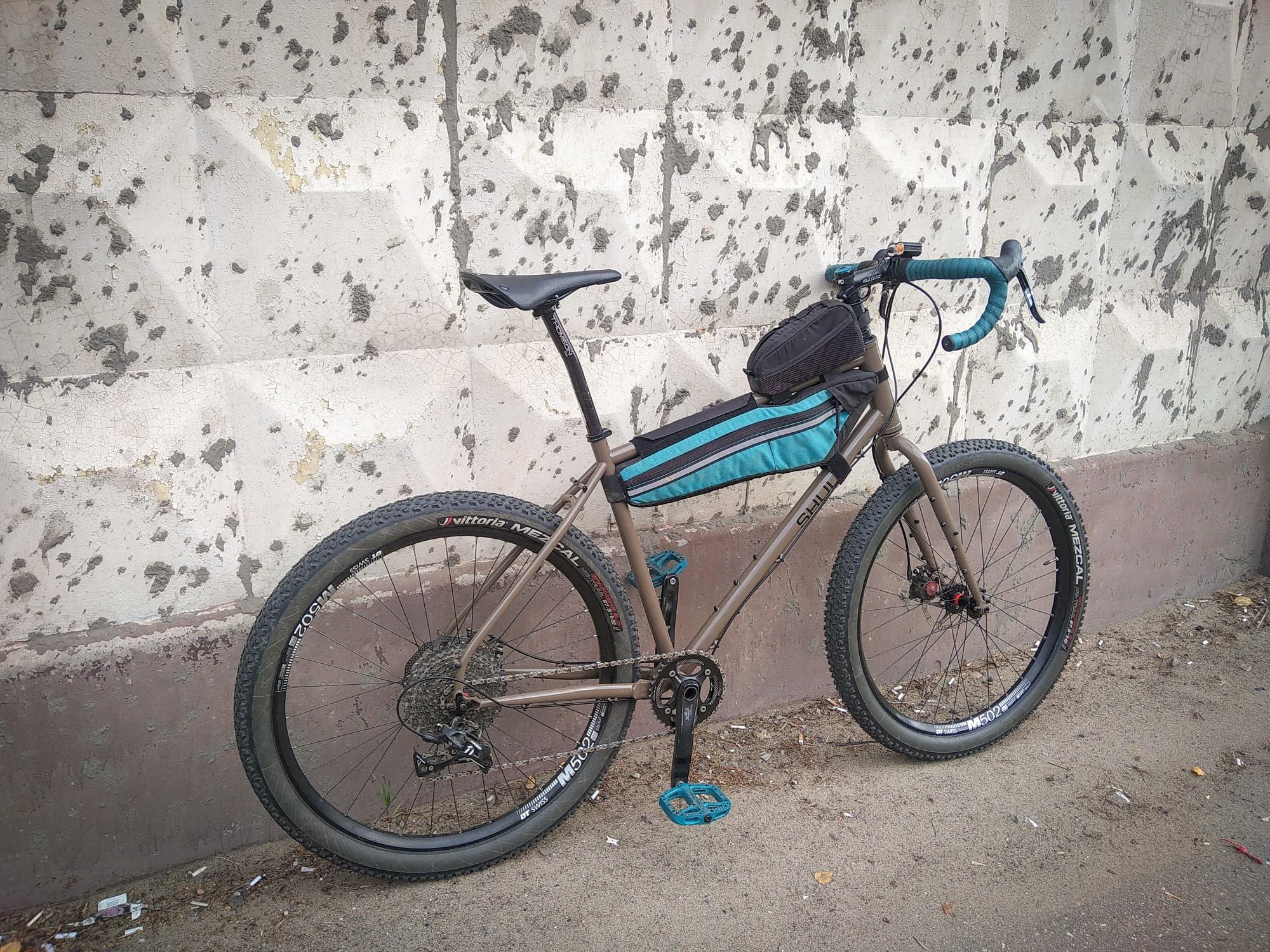

мой:
Последний раз редактировалось murgen; 19.09.2021 в 12:29.

Первое. Да, это мирный советско-китайский трактор "деziгнед ин Лeninград". После покупки обработать напильником. Качество покраски у 21 года (на первый взгляд) вполне обычное, я особой разницы со своим прошлым дрэгоном 15 года не заметил (ну да, декалек и надписей поменьше). Дальше уже эксплуатация покажет. Щель между вилкой и рулевой на осмотренном экземпляре отсутствовала, но рулевую уже меняли. Микрошифт адвент щелкает, сильной разницы в качестве переключения между ним и своим Деором 6100 не увидел (ну, разве только на манетке я давно уже привык оперировать одним большим пальцем, тут пришлось по старинке двумя - большим и указательным). На экземпляре - ось с гайками, один ограничитель со стороны тормоза, никаких траблов с вырывом колеса из дропов не было. Тормоза радиус, да, наверное чуть хуже шимановских МТ200, но не ужас-ужас, если работают, я б сразу кидаться менять не стал.
