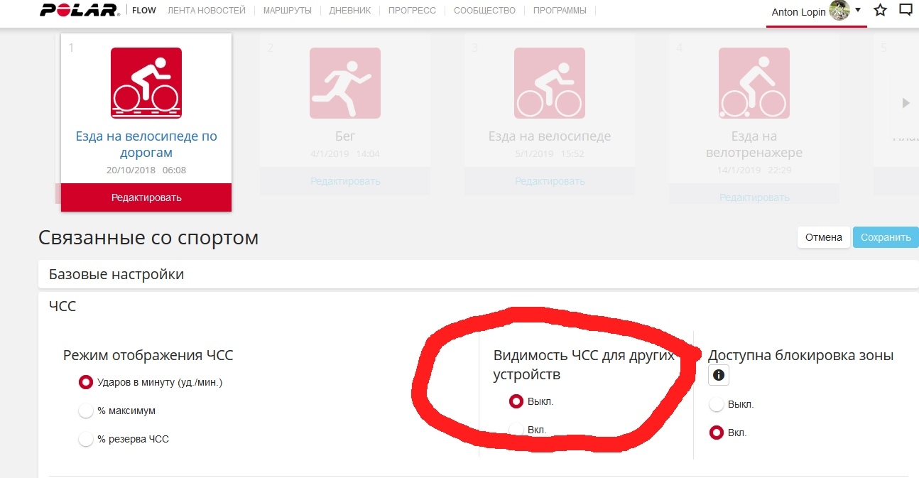

    https://pp.userapi.com/c851420/v8514...x4TgRSbx08.jpg
    При чём тут есть или нет. У этих ременей два протокола - GymLink и Блютуз. Так вот, ЖимЛинк можно отключать, что на h7, что на h10.
    А вот коннект по блютузу одновременно к двум датчикам может только h10
    Одновременно к двум датчикам по блютузу h7 не сконектится, разве что по блютузу к одному девайсу, по жимлинку к другому
    Отключить передачу 5кГц на Н7 можно одним единственным способом. Вскрыть датчик, и выпаять соответствующую микросхему.
    Никаким другим способом Gymlink на НГ не выключается. Он работает всегда, пока есть источник электроэнергии.
    читай инструкцию!!!
    Там все по русски написано.
    При подключении Н7 к часам Polar V800 можно в настройках часов включить видимость сигнала ЧСС по протоколу ВТ4.0 другими устройствами . Эту функцию можно так же включить-выключить чеоез профил на поларфлоу, на что я давал ссылку.
    К сигналу Gymlink 5кГц это не имеет никакого отношения, он не аыключается, никак и никогда.
