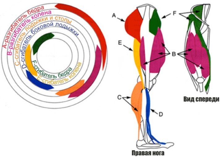

    Мне про Zwift Cog интереснее, они реально считают что 150 и 450 Вт на одном
    и том же передаточном отношении это одно и тоже для человека?
  9. #6059
    Поясни мысль.
    Передачи же типа виртуальные, всегда прямая линия цепи, не нужно кассету мучать. Мне в теории интересно, т.к. на 99% в звифте кручу структурные тренировки, т.е. на одной звезде по сути. Но выяснять совместимость с Нео 2 и покупать лень.
    Go out and ride!
  10. #6060
    Для тренировки оно конечно круто, крутить минуту-две в 20% подъëм на каденсе 90
    ---------- Добавлено в 12:50 ---------- Предыдущее сообщение было в 12:48 ----------
    Поясни мысль.
    Вон смари. синяя и желтая - самые слабенькие в работе за один круг шатуна. (зеленая вообще ни о чëм )
    На 28T ты эти зоны пройдешь за 10-14 зубьев (пол оборота), на 14T в два раза меньше
    Сделаешь из себя трековика
    ---------- Добавлено в 13:11 ---------- Предыдущее сообщение было в 12:57 ----------
    Блин, я картинку вижу уже лет 100500, и только заметил как написаны названия )))
    Жопа - разгибатель бедра! Поднимите руку, кто умеет сгибать и разгибать бедро?
    Елcи чо, жопа - разгибатель тазобедренного сустава )
