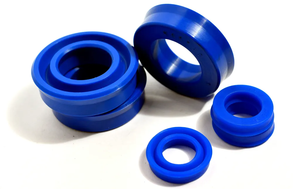

    разобрался с демпфером. Манжета снизу уплотняющая шток отскока ссытся при давлении на заблокированную вилку
    теперь понятно почему эта нижняя крышка входит в ремкомплект
    новая вилка, а надо ремонтировать
    Последний раз редактировалось ilyamaksimov; 24.02.2023 в 15:50.
  4. #6044
  5. #6045
    поставь оринг )) если лезет, конечно
    заказал на озоне гидравлическую манжету (надеюсь размеры измерил достаточно точно если да, то 16х10х4мм)
    уот такую
    оринги чет не нашел таких размеров. А вот нашел 17х9х4 на али, заказал
