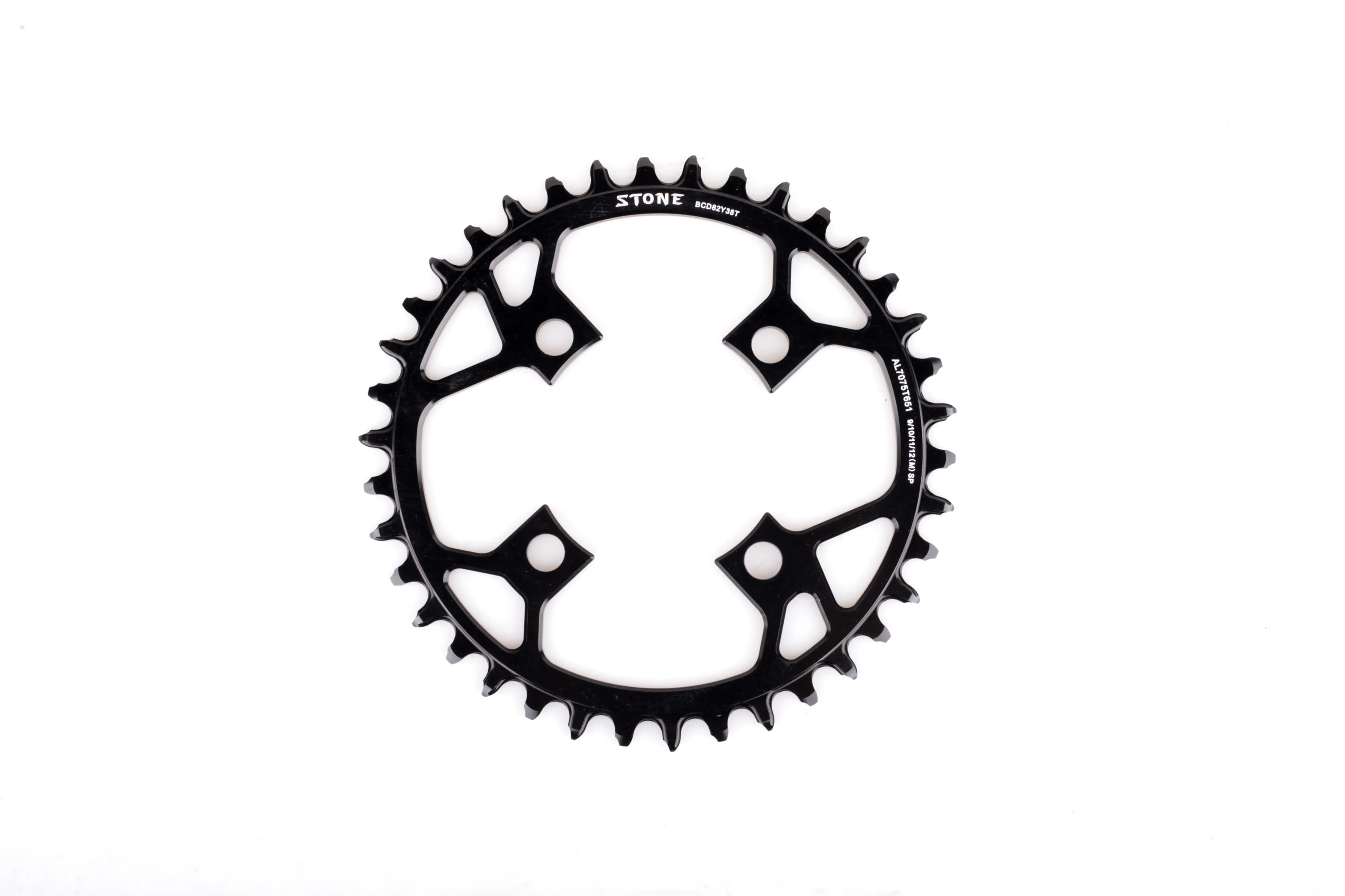

    Кто-нибудь подскажет, какого качество вот это изделие:
    https://aliexpress.ru/item/100500475...00030361243971
    А вот конкретно 38T крупным планом:
    https://ae04.alicdn.com/kf/S821e4f04...939b8b4cdC.jpg

    Вы насос высокого давления уже купили? Как вы правильный сэг на аморте будете выставлять?
    При оценке места под звезду 38т учли то, что подвеска будет иметь ход - это не уменьшит пространство, звезда в перо не будет упираться при просадке подвески?

    Это оценил не только я, но и мастер из магазина, который собирал мой велосипед. Там реально большой запас. Там даже 40 влезет, но мне и 38 скорее всего хватит (передаточное число с учётом диаметра колёс будет в точности как на моих старых Джамисах при включении самой большой звезды из трёх).
