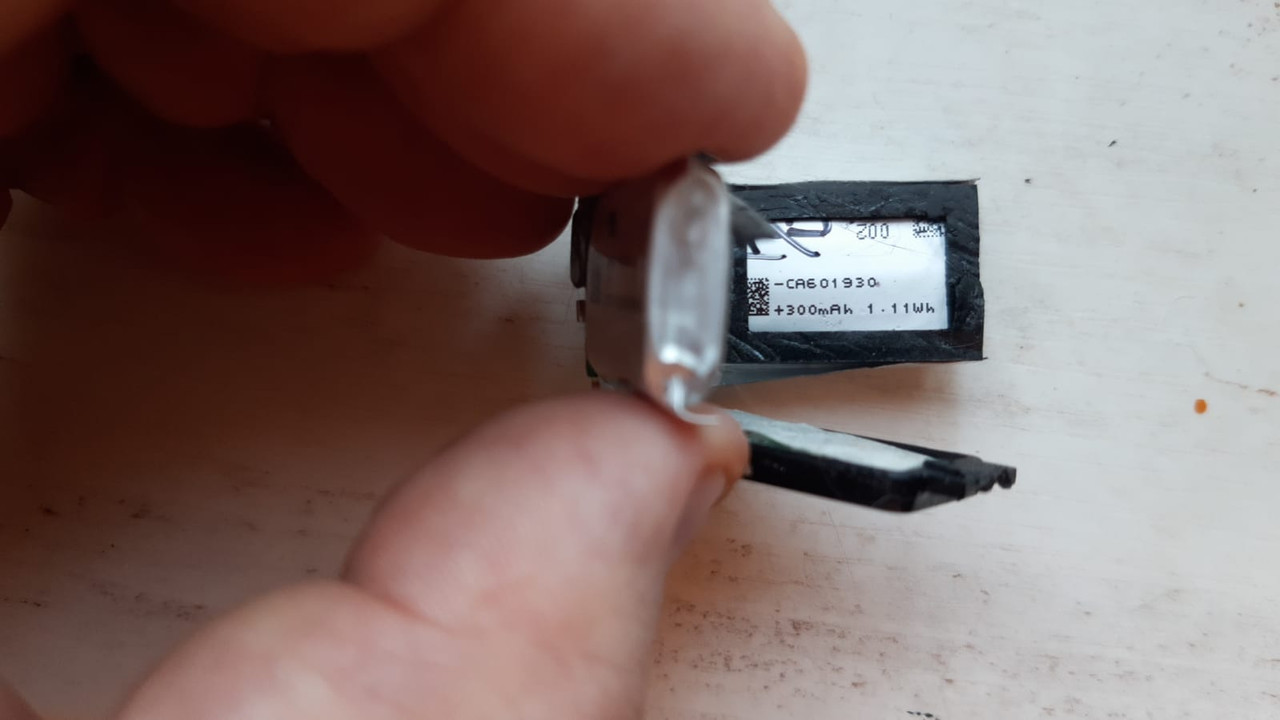

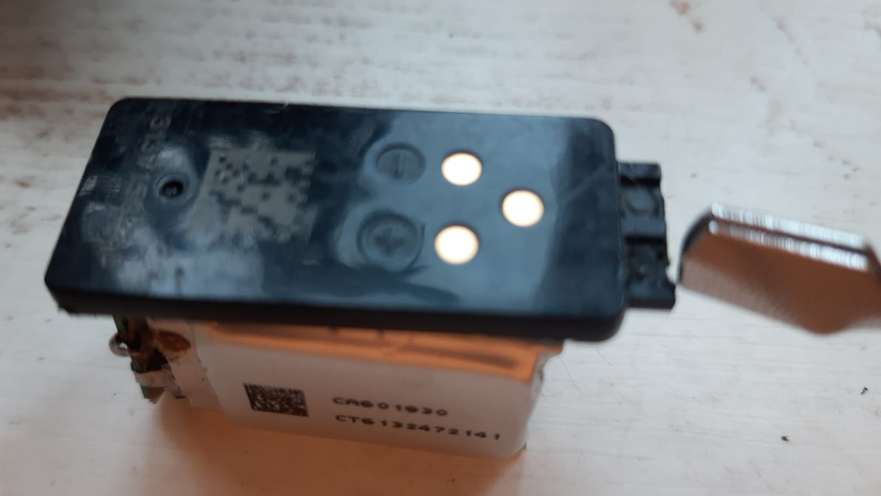

    Аккум прожил только полтора сезона и без как-либо причин или предупреждений приказал долго жить после этого межсезонья...
    Разобрал его - 2 пластинчатых акккума внутри и плата. Напряжение на пластинах вольтметр измеряет 4.2 в. А вот на +и- сборки напряжения не видит, а это уже выше моего "понимания". Пришлось заказать новый аккум - 6.5 т.р с байк-дисканута - как обокрали))
    На амазоне, кста, по $16 неоригинальные продают, а вот на али в районе 3 т.р., причем пишут, что на оригинальную зарядку не реагирует, т.е. надо брать с зарядкой, а это уже под 4 т.р... ну, и доставка аккумов с али по 2 месяца
    Сами пластины, похоже, вот такие (но это неточно)) - только без встроенной индивидуальной платы
    Разбирать аккум лучше с узкого края со стороны контактов (на фото, где пинцет), иначе может выгибаться и повредиться приваренная к контактам плата.
