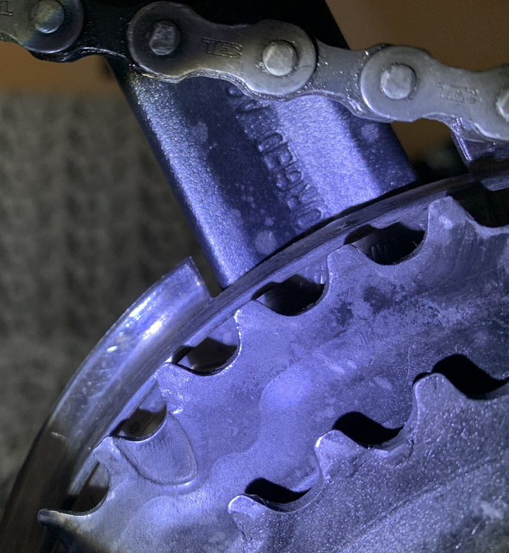

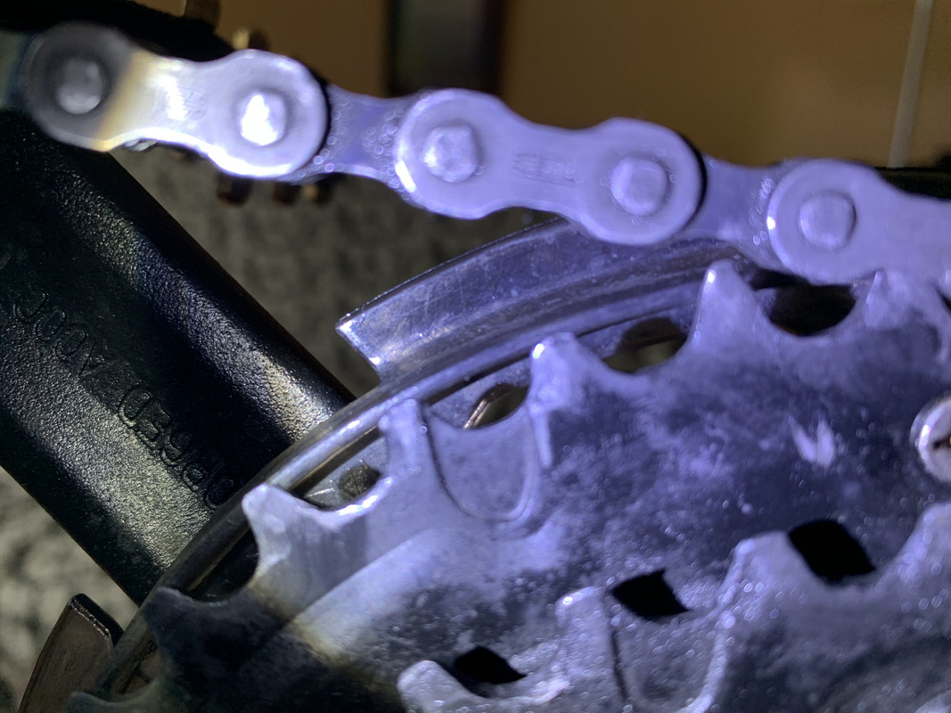

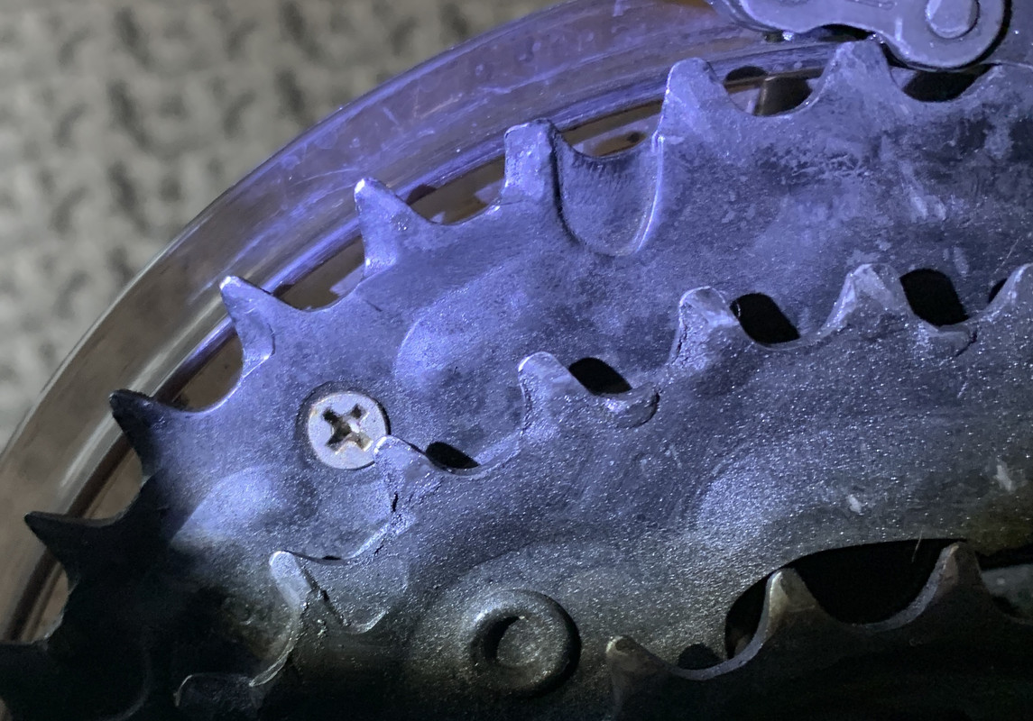

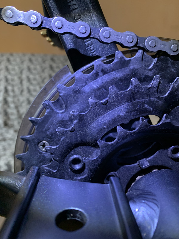

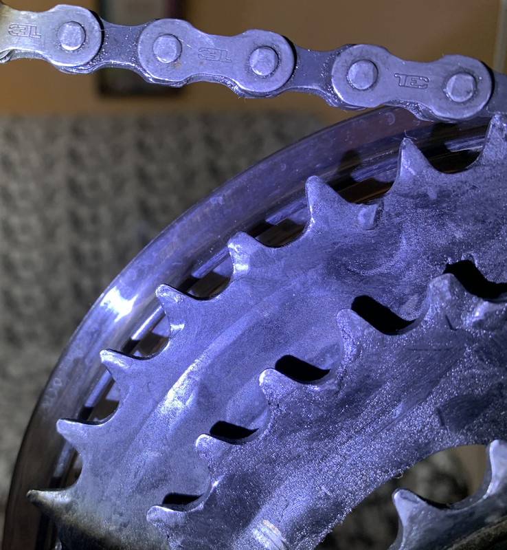

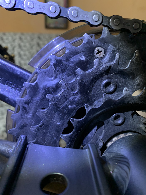

    Парни приветствую , подскажите плиз !
    Занёс велик в квартиру где нормальное освещение и при детальном осмотре обнаружил, что некоторые зубья на большой звезде шатунов прилично так сточились ( см фото и видео ).
    Каков ваш вердикт, на замену шатуны ( как я понимаю они идут в сборе со звёздами ) ?
    https://youtube.com/shorts/8HZRVOakg7M?feature=share

    Рекомендую посмотреть в интернете фотографии новых шатунов со звездами, вдруг разглядишь что там тоже некоторые зубья отличаются от других.

    Vladimir1970, зубья нормальные. Прилично сточены - это как иголки, когда цепь за них не зацепляется.
    Я к тому, что некоторые зубья тупые и они короче тех которые острые на 2-2,5мм ( причём в хаотичном порядке , Т.Е к примеру не через один, а произвольно три подряд потом опять пару острых и длинных , потом через два острых и длинных и один тупой и короткий и т.д , симметрия не прослеживается ) !

  6. #59316
    Менять не надо.

  9. #59319
