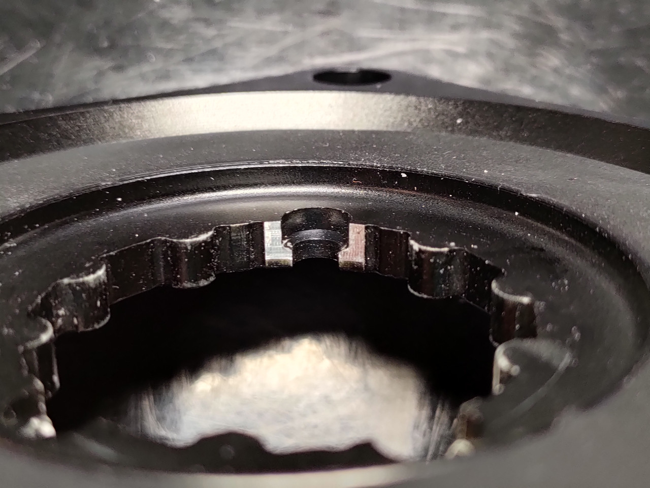

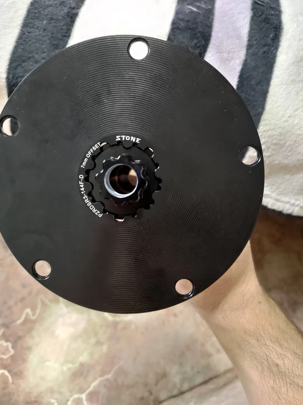

    А вот вал системы (фотка из инета), у которого на посадочном месте нет выемок под болты и эти уши (логично, болтов-то там нет)!
    Я долго думал, поставится ли мощемер на эту систему с этими ушами? Вроде по разным фото из разных лотов было видно, что уши эти не на всю толщину интерфейса и должны просто лечь поверх центральной площадки, не упираясь в неё. Ну, думаю, накрайняк спилю их нахрен .

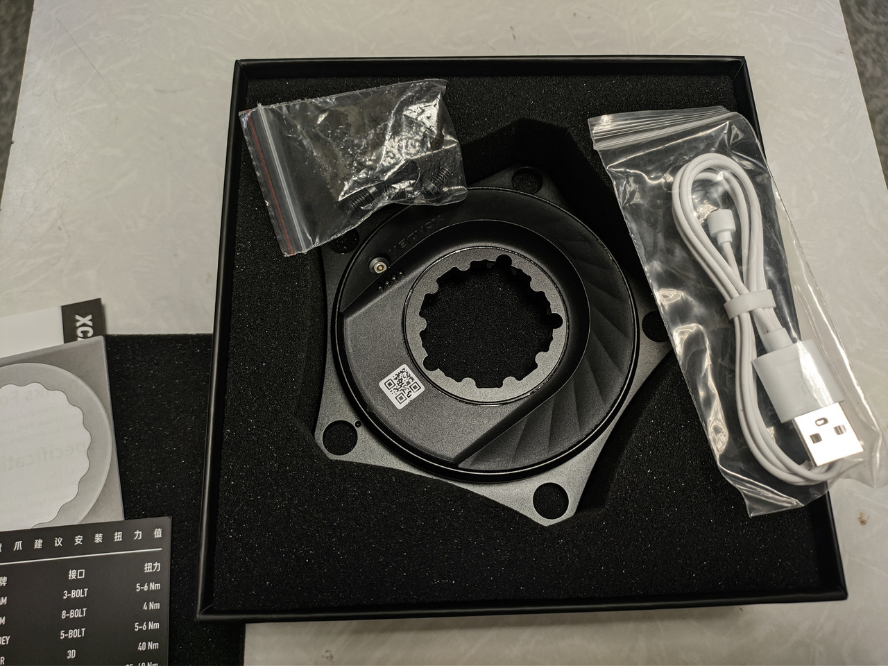

    И вот приехал мощемер, я вчера даже внимание не обратил, а увидел только сегодня! Ушей-то нет!
    А где они? А их спилили до меня !
    Походу были жалобы и отзывная кампания! Ладно, круто, теперь мощемер точно налезет! Ведь налезет же, правда?
    Лол, нет !
    Интерфейс директ-маунта китайцы так нормально делать и не научились! Маген в шлицах болтается, пока не затянешь, а икскэйди наоборот не налезает! На Х9 его ещё можно натянуть, а на Leese - уже нет! Пришлось пройтись по всем зубчикам напильником и снять с них анодировку, тогда налез.
