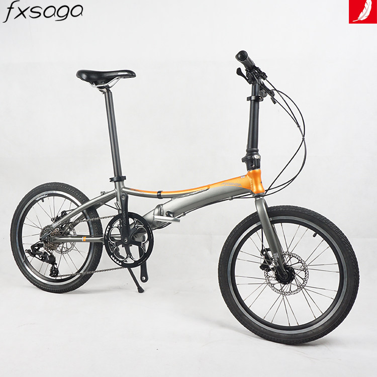

    решение на поверхности. следующее поколение Lentus'a должно быть таким:
    Я как-то спрашивал про такую раму. На примере Автор Симплекс. Кто-то из местных "знатоков" ответил, что дополнительная верхняя труба на прочность рамы в районе замка не повлияет, типа.
    Верхний упор разгружает замок/сварные швы в любом случае. Так же работает трос/растяжка ниже балки (от рулевого стакана до каретки), только тогда балка должна быть прямая или арка (дельфин)
    Согласен. Пытался тоже самое сказать, но некоторые не понимают, почему-то.
    Влияет-влияет!

    Цитата Сообщение от Халиков Олег Посмотреть сообщение
    Влияет-влияет!
    От таких лобовых деформаций же не спасет 106_Simplex1.jpg? Отрыв шарнира пойдет сверху, а доп.труба будет лишь беспомощно расходиться в стыке.
    От таких лобовых деформаций же не спасет Вложение 512192? Отрыв шарнира пойдет сверху, а доп.труба будет лишь беспомощно расходиться в стыке.
    Да сколько же выбудете мусолить эту свою лжетеорию при изгиб вилки и рамы вниз ?
    Вы опыты проводили стендовые или как? А почему бы ей не улетать как раз вверх и назад?
    Да,тушка вроде как упирается в руль руками и давит вперед,НО масса на седле которая тоже накатывает ,продолжая движение,а переднее колесо пытается заехать на бордюр в этот момент и закручивыется вся конструкция скорее именно в вверх и назад,что прекрасно компенсирует доп.перемычка.
    При съезде с бордюра тем более.
