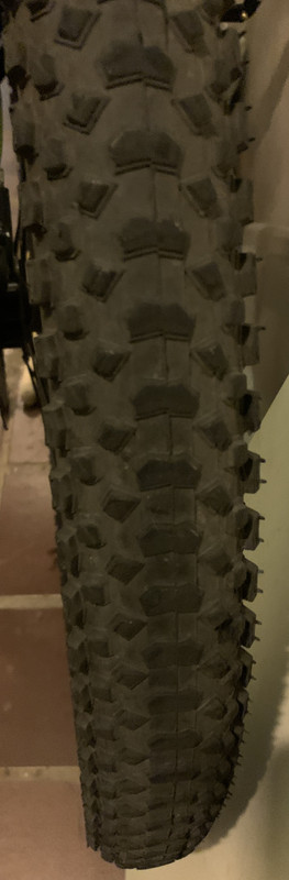

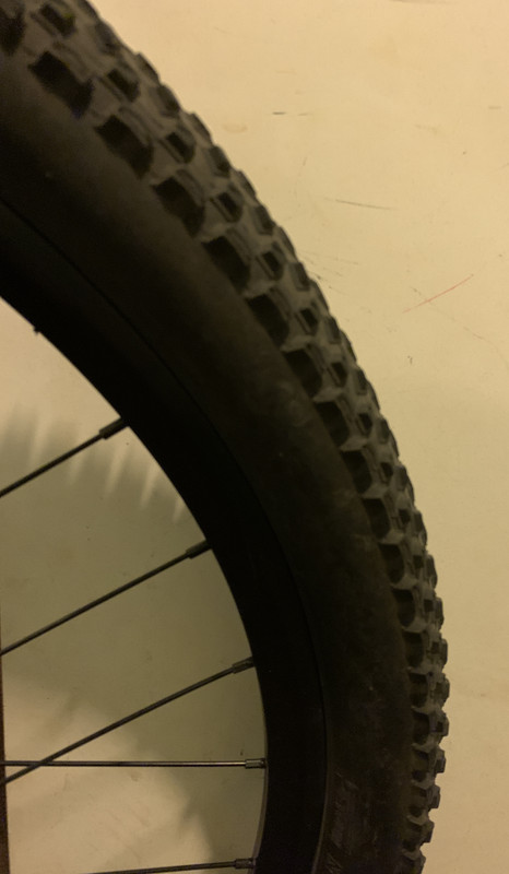

    Такой вопрос встал: Катаюсь асфальт 70% / утрамбованный грунт-30%, мне кажется что резина у меня больше для грунта, имеет ли смысл поменять на другую резину и если да, то какую ?
    Фото протектора что сейчас есть на данный момент :
  4. #58914
    Я в свое время поменял на Schwalbe Hurricane 27.5x2.0..

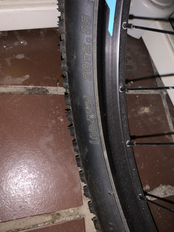

    У меня сейчас 26"х2.35 стоит , я правильно понимаю что мне нужно точно такие же параметры искать ( 26 диаметр это понятно ) а второе значение именно Ширина покрышки: 2.35 ?
    Именно. В дюймах (1" = 2.54см).
    Широкие для асфальта не нужны. 1.85-2.0 вполне подойдет.
    См. протектор с дорожкой в середине и зацепами по бокам.. Типа, Hurricane
    https://www.schwalbe.com/en/mtb-reader/hurricane
    2.35 это в дюймах и есть как я понимаю !
    ---------- Добавлено в 20:16 ---------- Предыдущее сообщение было в 20:13 ----------
    То есть 1.85-2.0 на тот же обод подойдут ?
    Ну да (60х559) в мм (ширина х ETRTO) (гуглится). 26х2.35 - в дюймах.
    На этот обод подойдут.
