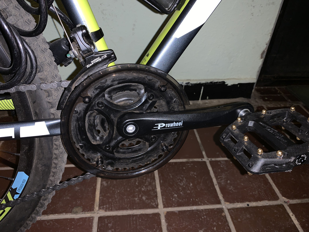

    Посмотрел системы, бывают шатуны с звездой, бывают в комплекте с кареткой. Как заменить лучше? Если купить комплект к примеру prowheel charm 32Т шатуны и звездочку, надо ли брать новую каретку? или можно обойтись той, что на веле уже установлена была производителем? Просто куплю что-нибудь не то, и не подойдет...

    Надо. у системы что на Монгусте TM-CY10 длина вала 124 у системы Charm - 113.

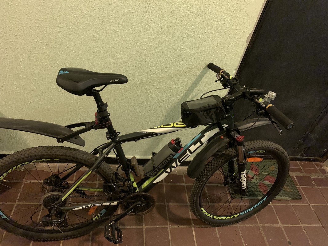

    Привет всем завсегдатаям форума !
    Есть Welt Ridge 1.0 hd 26 катаюсь 1,5 сезона (накатал где-то 1000км ) появилось желание немного проапгрейдить его к сезону .
    Катаюсь в основном по городу ( асфальт ) и утрамбованный грунт ( лесопарки ) .
    Вопрос : Есть ли смысл в апргрейде бюджетной модели ?
    Что хотелось бы добиться:
    1) Полегче преодолевать подъемы
    2) Переключение передач сделать более информативным и точным что ли
    Морально готов выделить на всё про всё 15.000 руб
    Сейчас он так выглядит:
    Последний раз редактировалось Vladimir1970; 23.02.2023 в 18:02.
