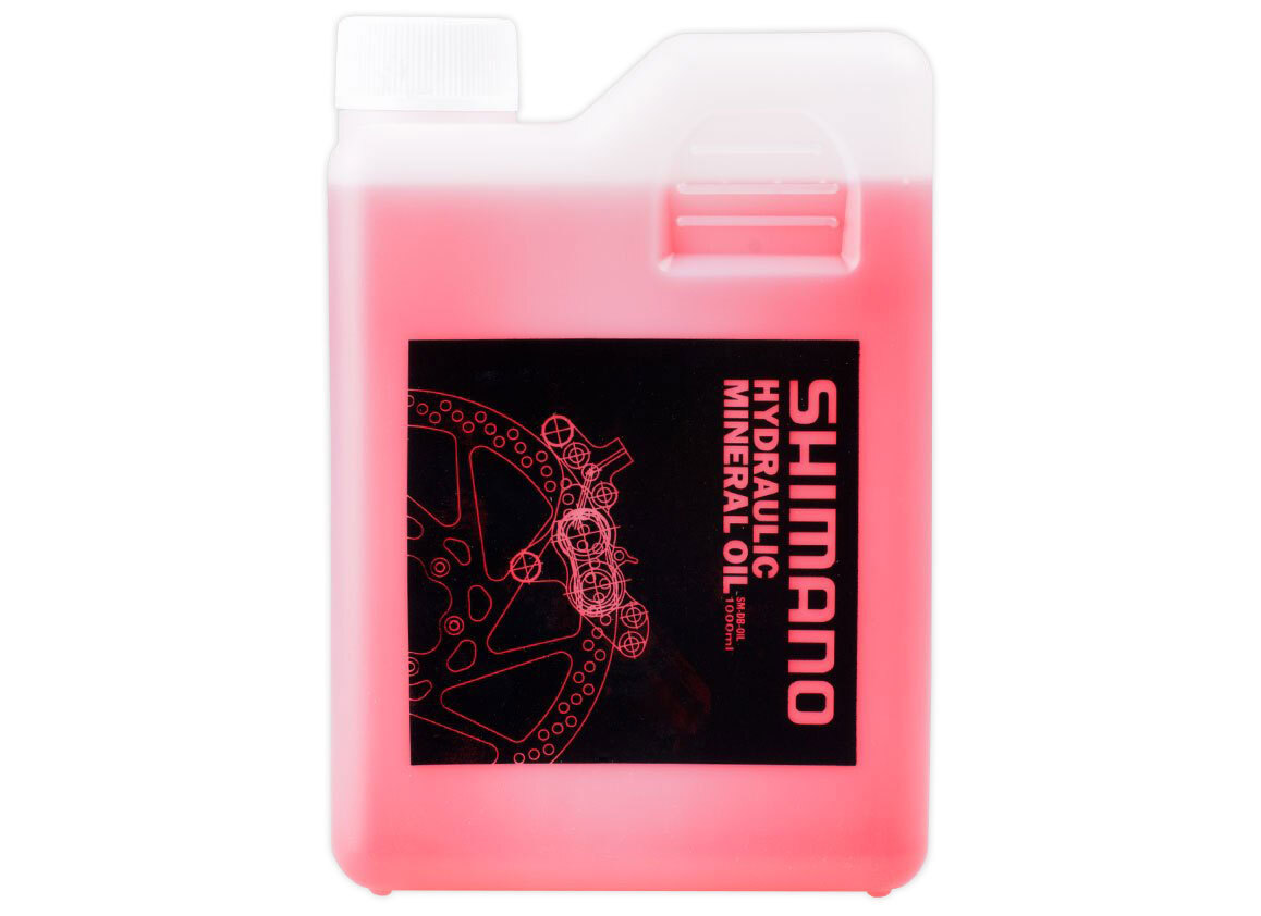

    Народ привет, месяца три узнавал тут совета (хотя кто же тут помнит это ) про разницу тормоза магура мт5 и ебайк, вообщем купил я обычные, но хочу прокачать их, не очень нравится как тормозят с завода, вопрос следующий у меня.
    Маслом от шимано можно прокачать их? https://cdn1.ozone.ru/s3/multimedia-o/6083591160.jpg
    Вообще минеральные масла между тормозами взаимозаменяемые? Больше имеется ввиду что неполностью слить старое масло из тормоза, а в перемешку использовать с магуровским родным маслом и добавить от шимано
    Да можешь и смешать если масло экономишь. Я у себя шимано прокачиваю Putoline HPX R 2,5W оно лучше чем родное.
