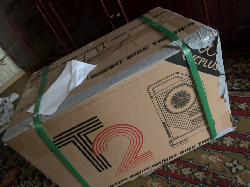

    Тоже стал владельцем этого чуда китайской мысли. Решил обновиться после предыдущего сезона работы на тупом станке с измерителем мощности. В общем то всё нравится за исключением одного крайне серьезного косяка, а именно - это как бы проскальзывание диска на высокой мощности. Вроде бы там электромотор и нету никаких ремней, но не понятно почему это происходит. В основном во время нагрева станка на подъемах выше 7%, либо длительного удержания высокой мощности (450+ватт с дальнейшим спуртом). Как только он как следует нагреется - сразу начинает скользить. Само собой мощность при этом падает, да и станку думаю от этого не очень хорошо.
    Про видео GPlama про прожарку яиц от наведенного напряжения - только посмеяться горе специалисту. Наибольшее значение имеют именно эксплуатационного характера косяки как в случае с проскальзыванием. Ведь во время онлайн гонок мне будет не до этого, и это будет сводить мои нервы в сторону отправки станка на ближайшую *****ку.
