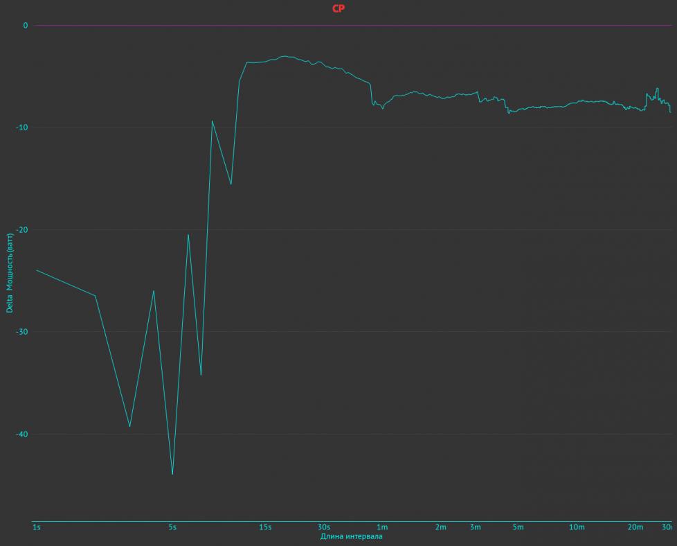

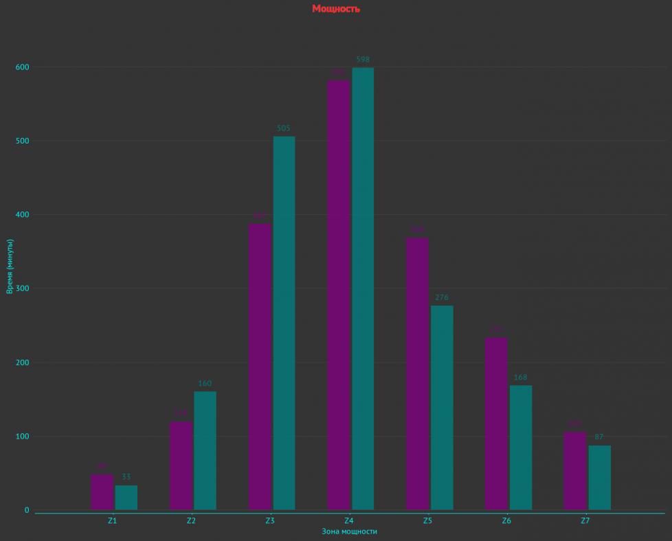

    Цитата Сообщение от Roadbiker Посмотреть сообщение
    Различия по зонам мощности.
    ---------- Добавлено в 00:43 ---------- Предыдущее сообщение было в 00:40 ----------
    Дельта CP
    Последний раз редактировалось pavlinux; 15.02.2023 в 00:56.
  5. #5635
    В конечном итоге на что это влияет? Интересуют те же Zwift гонки
  6. #5636
    Могу тебя обрадовать, приборы у тебя хорошо работают. И графики выше - это нормальное для них поведение.
    ---------- Добавлено в 00:49 ---------- Предыдущее сообщение было в 00:46 ----------
    Как уже писал тут, минимальное различие между педалями и станком
    можно получить только на трековом велике (сингле), со стальной/хромолевой рамой.
    Последний раз редактировалось pavlinux; 15.02.2023 в 00:49.
