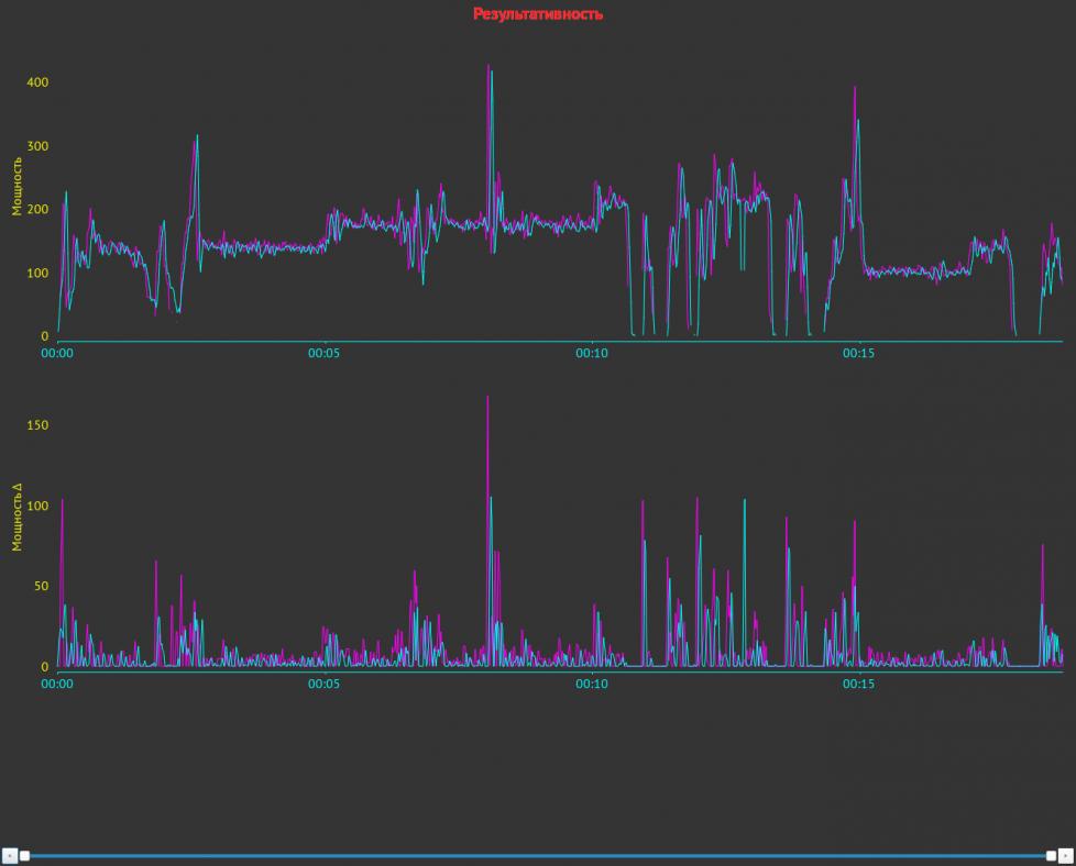

    Кароч, посаны... это а...уенный прибор!
    Пока накапливаю замеры. Позже сравнения, с графиками и поэтессами.
    Garmin Epix 2 - читает мощь с Garmin Vector 3, пульс Garmin HRM Pro, каденс/скорость - со станка.
    Garmin Edge 1000 - рулит через ANT+ FE-C, мощь со станка , пульс Garmin HRM Pro, каденс/скорость - со станка.
    Последний раз редактировалось pavlinux; 14.02.2023 в 23:58.

    Я тоже так думал, пока не вспомнил, что мощность беру с педалей, а управляет станок.
    Где потери в трансмиссии? Разница меньше 1%
    https://www.strava.com/activities/8561906254/analysis
    https://www.strava.com/activities/8561890161/analysis
    Даже на пиковой мощности нет разницы 5% 940ВТ на педалях против 964 на NEO
    Притом, запись совершенно разными приборами, и по разным протокола АНТ+ VS Bluetooth.
    Разница на ~200 около 1ВТ, КАРЛ!
    В Tacx же не идоты работают, уверен, они учли эти 3-5% при калибровки и уже заложили в неё.
    Последний раз редактировалось Roadbiker; 14.02.2023 в 23:48.
    Что ты эту Страву все светишь, она не софт для аналитики. Ширпотребная рисовалка графиков.
    Засунь треки с приборов в GoldenCheetah и там сравни.
    Ну значит у тебя педали кривые, тоже сглаживают
    ---------- Добавлено в 00:04 ---------- Предыдущее сообщение было в 00:00 ----------
    Что такое график Critical Power знаешь? Вот тебе свежий. Garmin Vector 3 vs Cycplus T2
    По оси Х - временные интервалы. Сиреневая линия - Vector 3, принят за ноль.
    В интервалах до 5 сек. бесполезно сравнивать с педалями.
    Натяжения цепи, деформации шатуна, рамы,... туда уходят и импульсы и время.
    Более длительные интервалы складываются из мелких.
    Чем корявее (не равномернее) педалирование, тем виднее будет различия.
    Последний раз редактировалось pavlinux; 15.02.2023 в 00:14.
