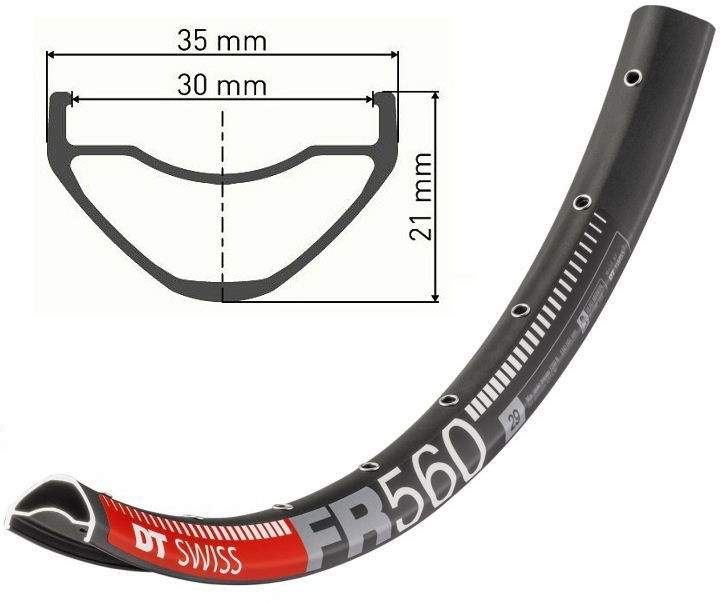

    Таблица от Schwalbe в соответствии со стандартом ETRTO:
    ---------- Добавлено в 05:19 ---------- Предыдущее сообщение было в 05:18 ----------
    ---------- Добавлено в 05:20 ---------- Предыдущее сообщение было в 05:19 ----------
    62 мм соответствуют покрышкам 2.44", бОльшие стандартом не предусмотрены. Пока что.
    Немного вычислений от ресурса BikeRumor: коллеги пришли к выводу, что ширина обода должна составлять 32-70% ширины покрышки, согласно таблице выше. Для покрышки 2.8″ это обод от 23 до 49 мм. Идеальная ширина, не искажающая покрышку, если учесть всё написанное выше, начинается с 35-40 мм.
    ---------- Добавлено в 05:21 ---------- Предыдущее сообщение было в 05:20 ----------
    Информация из интернета.
    Пожалуйста выскажитесь по этому поводу.
    ---------- Добавлено в 05:23 ---------- Предыдущее сообщение было в 05:21 ----------
    Посмотрел и другиетаблицы.
    Получается 30-35 мм ширины нужен обод.
    Вернее обода.
    Последний раз редактировалось Vladimir1978U; 08.06.2021 в 04:39.

    А те дт обода они для узких покрышек.
    Надень свободную пока покрышку на обод DTSwiss 545, подкачай слегка и выложи фотку.
    Мои обода с внутренней шириной 22 мм. DT Swiss 533d. Покрышки 29 2.5 , 29 2.35, 29 2.15. Пройдены десятки тысяч км в самых разных условиях. Твои обода с внутренней шириной 21 мм прекрасно подойдут для покрышек 29 2.35.
    ---------- Добавлено в 06:20 ---------- Предыдущее сообщение было в 06:04 ----------
    Тут не физуха нужна, а новые подходящие звездочки. Передачу полегче подобрать и спокойно доедешь.
    46:16=2.875
    Я наоборот хотел бы еще немножечко тяжелее.
    46:15 =3.066666
    Но для втулок велостил не предусмотренна звезда на 15, а сссровские втулки люфтят.
    46:16 это гуд. Легче будет плохо вырабатываться тестостерон и гормон щастья.
    Эти обода я не буду трогать.
    Там внутр ширины 19 мм.
    ---------- Добавлено в 07:03 ---------- Предыдущее сообщение было в 07:02 ----------
    У меня сейчас обода стальные 26 мм по внутр.
    Это прекрасно .
    ---------- Добавлено в 07:05 ---------- Предыдущее сообщение было в 07:03 ----------
    А швальбе рекомендует 30-35 мм
    Поищу согласно ихним рекомендациям.
    Или заспицую стальные сссровские.
    Я вообще люблю стальные обода.
    Но с такими толстыми покрышками и алю ободо поцдут .
    ---------- Добавлено в 07:08 ---------- Предыдущее сообщение было в 07:05 ----------
    Вот интересный обод но на 26 дюймоа.
    http://velo.in.net/zapchacti/koleso/...nyj-3236h.html
    Да, вспомнил, у тебя не 545, а 535. Cтавил я 2.35 и на 19 мм. Нормально все.

    Пока плсмотрю что есть.
    https://velogo.com.ua/obod-dt-swiss-...imov-32-spitsy
    ---------- Добавлено в 07:20 ---------- Предыдущее сообщение было в 07:19 ----------
    ---------- Добавлено в 07:23 ---------- Предыдущее сообщение было в 07:20 ----------
    25 мм по внутр.
    Тебе не приходила в голову простая до тупости мысль, что проще и дешевле купить более узкие покрышки, подходящие к уже имеющимся ободам и точно влезающие в раму? А?
