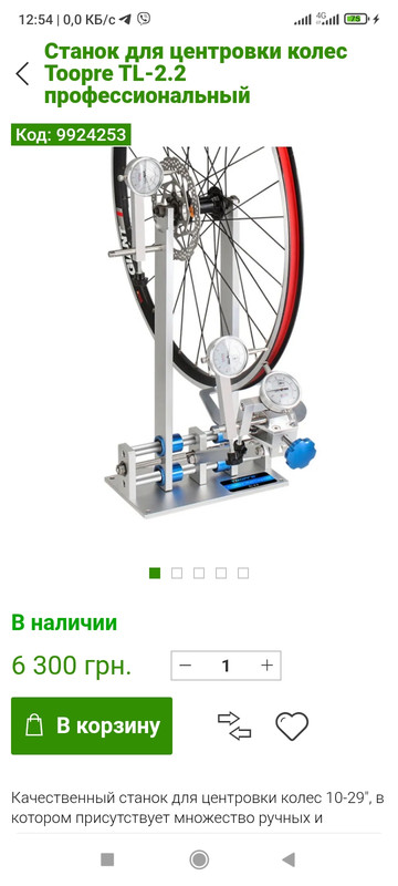

    я собрал себе 6 колес без стенда и не вижу необходимости его покупать за стоимость карбообода
    Тут ведь вопрос, 6 колес в день или в жизнь?
    вот у меня в жизнь 5 или 6, мне такая штука не нужна )

    На мой взгляд такая приспособа будет особенно удобна при сборке колёс на ободьях типа "Tapeless"

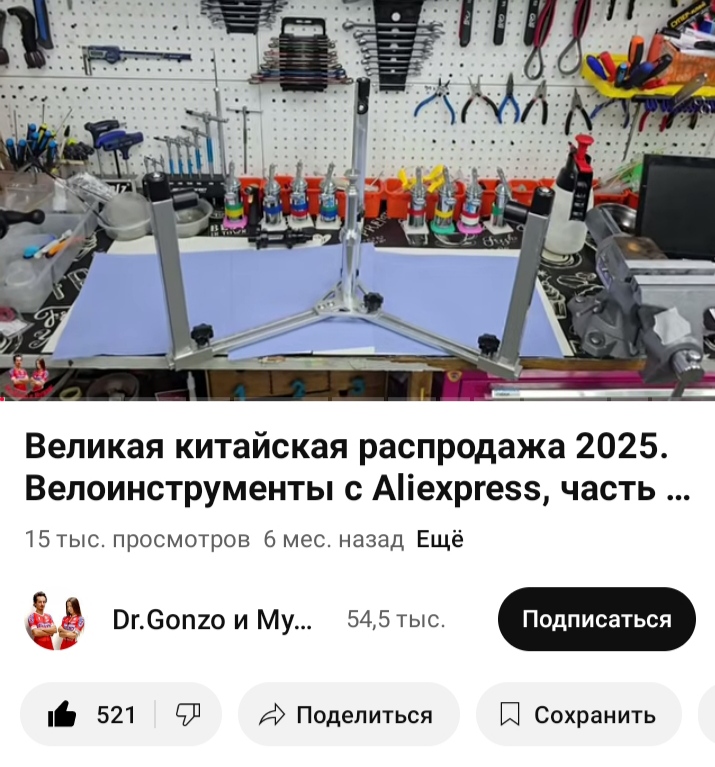

    Гонзо и мужик про этот гаджет рассказывал на своём канале.
    Я раньше смотрел его канал. Но никогда не видел этого видео. Если можно пришлите ссылку в ЛС или опубликуйте в этой теме.

    Я купил себе станок за 150-180 $ точно не помню. Очень красивый.
    Но в процессе эксплуатации появились такие огромные и по моему мнению не устраняемые люфты. Что я решил что лучше сварить жёстко под каждый размер втулки из стали по станку. Что б вообще ничего не регулировалось. На каждую втулку свой станок.

    Я на раме колеса правлю и собираю, редко, для себя, по этому нафиг надо эти гаджеты.
    Гонзо об этом и говорил.
    Ролик у него про сборку колес, в котором он ни чего не рассказал про сборку колес
