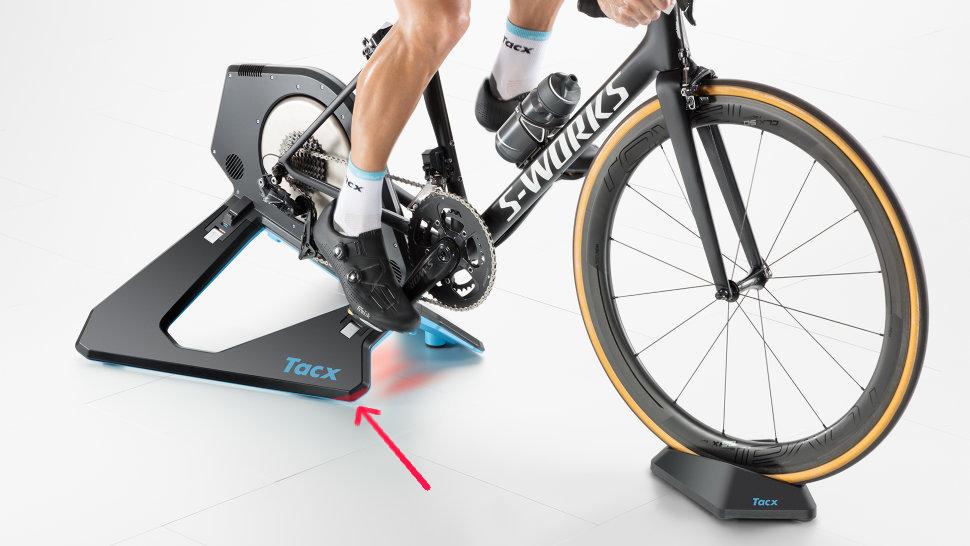

    Кстати, у Neo тоже есть косяк, "смертельный" вектор.
    Причём этот угол срабатывает как шарнир, он по нему перекатывается.
    Для устойчивой схемы, надо было просто ноги растапырить вперёд (как у Flux или Saris H3), а не назад.
    Neo прост спасает, что он тяжёлый как говно мамонта.
    Последний раз редактировалось pavlinux; 02.12.2022 в 22:56.

    https://i120.fastpic.org/big/2022/12...840d9c05e2.jpg
    А не может ли слабо накачанное переднее колесо способствовать раскачке? https://youtu.be/OGpX-k1vM18?list=PL...USxEP44l&t=917
