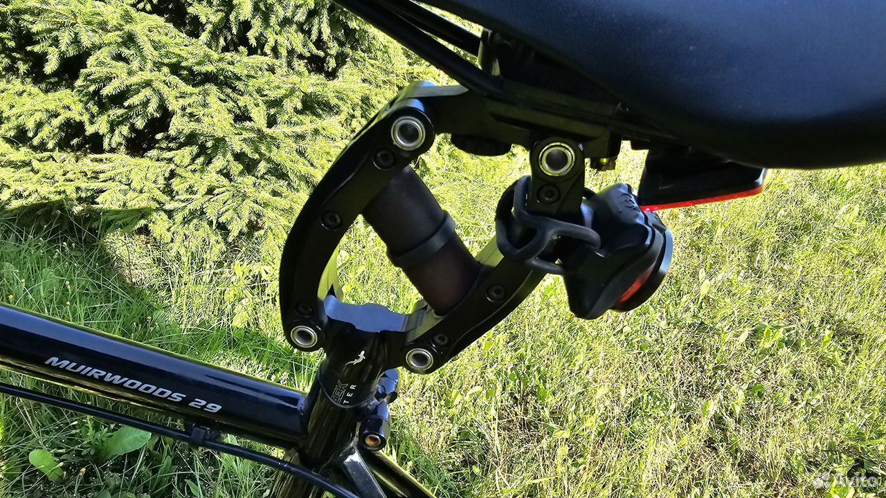

    ЗАБАВНОЕ
    Как вы думаете, что такое "Marin Urban 29er" ? Правильно:
    Эх, запутали человека...
    Между прочим, аппарат зачОтный - и по самой адекватной цене. Судя по форме вилки, еще до 13-го года. 22-я рама.
    Вспоминаю, как ровно 9 лет назад я искал себе новый велосипед и набрел на Муирвудс. И вот возникла дилемма. На велосипед в Питере были объявлены осенние скидки, что было очень кстати, т.к. с деньгами у меня было туго. Но моей ростовки (20,5") по скидочной цене в магазинах не было: нужный мне ММ можно было купить только за 45 тысяч - модель 2015-го года. А в ростовках 19" и 22" он продавался за 35 тысяч, из остатков 2014 года. Я долго выбирал, советовался с продавцами... Такой параметр, как инсим, я измерить не догадался. Но и с этим ценным знанием было бы не проще: в интернете на велосипедных сайтах каждый советовал что-то свое, да еще в зависимости от типа велосипеда. Курить Веломанию я тогда еще не умел, а всё остальное было на редкость убого. Продавцы в веломагазине убедили меня, что 19" - это именно мой размер. Эх, мне бы сейчас с ними поговорить...
    В общем, я взял Муирвудс на 19-й раме - и понеслось (можно посмотреть, начиная с 6-й страницы этой темы ).
    А вот если бы я взял 22-й размер? И особенно если бы мне тогда попался именно такой красавчег, который сейчас продается? Очень может статься, что это до сих пор был бы мой единственный велосипед, а на оранжевых страничках я бы так ничего и не написал - к полнейшему удовлетворению камрада gestynoi...
    Последний раз редактировалось Николай Б.; 05.09.2024 в 16:16.
  10. #5410
    Есть в наличии
    Стольный град
    3,577
    Ну а смысл?
    Можно же купить новый с которого всё продать,и остаться с человеческой рамой.
    А здесь за 40 к.!!! ...что может пленить ? эта подседельная конструкция
