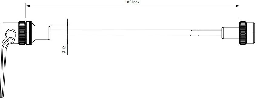

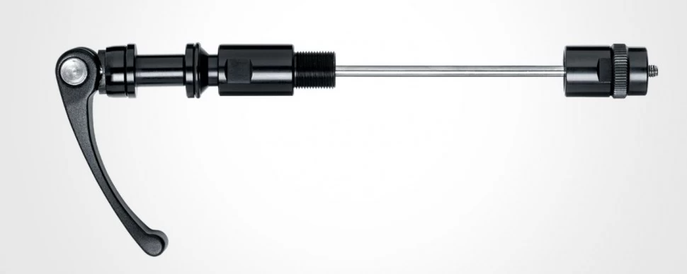

    Кароч нужна хрень - TACX T2835, гугл ваще не спасает.
    https://tri-sport.ru/product/tacx-14...ik-s-adapterom первое, что гуглится

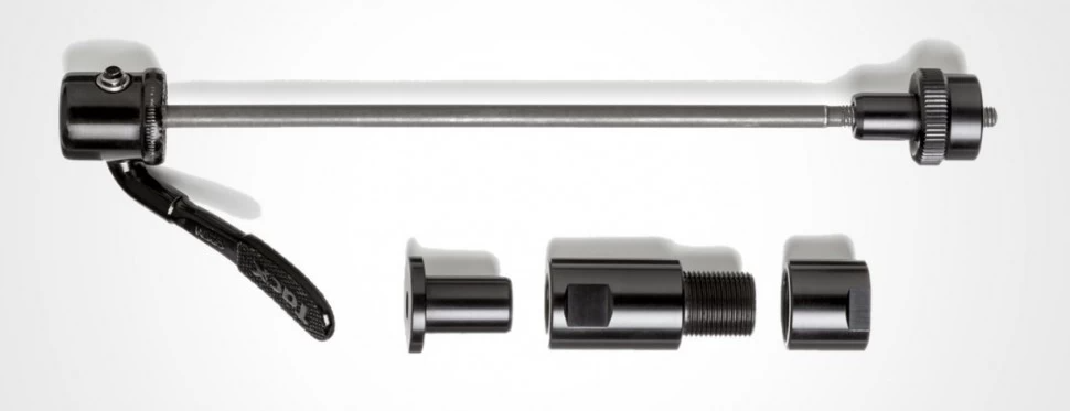

  7. #5307
    Цитата Сообщение от Dmitry55 Посмотреть сообщение
    да тут как раз разбирались с этим вопросом,на днях
    у Tacx похоже произошла замена,раньше были отдельно адаптеры 12x142 и 12x148,а сейчас под этим номером изделия идет адаптер 12x142/148,они добавили еще одну детальку в набор.То есть теперь один адаптер под 2 варианта,более универсальный

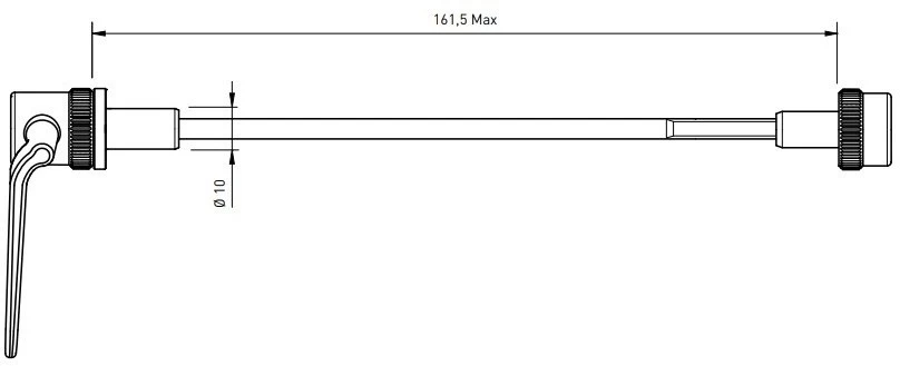

  8. #5308
    Цитата Сообщение от АК74 Посмотреть сообщение
    Чем отличаются адаптеры 135, 142, 148 мм?
    Втулки 10 и 12 мм., на 148 - х.з., не видел такого у тасх
    135x10, T2840
    142x12, T2835
    Эксцентрик tacx с адаптером 135x10mm для neo 3 880,8 руб.
    https://velomarket-cska.ru/katalog/t...cts_16246.html
    Последний в Москве, находится в Ювенте
    Ещё смущает то, что со стороны кассеты, где находится резьба оси, эта резьба будет заминаться, лёжа на втулке.
