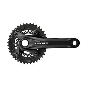

    Люди, кто в курсе на системы типа FC-M785 или FC-M675 есть возможность установить 32т звезду? Где то вроде читал, что из-за формы папок паука она не встает без напилинга.
    Ну там по заводу в одном из вариантов как раз 32Т (с стандартным 104 мм БСД). Звезду туда вроде можно почти любую, а вот родная оттуда на другие системы не очень встаёт, из-за меньшего посадочного и наплывов армированного пластика.
  4. #52874
    Седой старикан
    Cannondale Trail '14
    33,530
    4
    да чет не вижу я такого варианта. Я вот про такие даблы разных серий:
    https://bike.shimano.com/en-EU/produ...0/FC-M785.html
    https://bike.shimano.com/en-EU/produ...o/FC-M627.html
    https://bike.shimano.com/en-EU/produ...0/FC-M615.html
    типа
    где то вроде бы попадалась инфа, что "отлив" на конце лапке пайка мешает цепи при установки 32t.
    Просто думаю что может быть вариант для меня для дабла 32-22 с нормальным БЦД.

  7. #52877
    Красный, shimano
    Омск
    18,443
    типа
    https://shimano-h.assetsadobe3.com/i...615_3833_1.jpg
    Вранье. Стояла 32. Да и 30 встанет

  9. #52879
    Седой старикан
    33,530
    4
    еще раз, вопрос не в установки звезды NW (тоесть 1х) - там хоть да, 30т можно поставить. Вопрос в 32t под переключение. тоесть стоящем на штатном месте без проставки.
