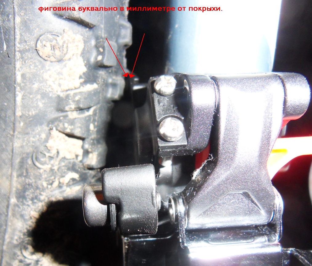

    Думающим о двойнике спереди на заметку. Сейчас попытался поставить приехавший SLX FD-M667 . Тот, что с верхним хомутом. Верхний хомут заказал, потому что штатный X9 - тоже с верхним. Оказалось , что SRAM и Shimano весьма серьёзно отличаются конструкцией, и там, где у верхнехомутного тройника SRAM ничего нет, у шиманы расположена какая то деталюшка для проводки кабеля. И на найнере эта самая деталюшка оказывается в миллиметре от покрышки.
    На хардтейле, ессна. На подвесе картина будет другой. Мораль ? Похоже, на найнерах-хардтейлах стоит использовать только SLX FD-M665, с нижним хомутом. Так вся механика окажется в зоне максимального отдаления от покрыхи.
    Новомодные двойники SRAM х7 и х9 под десятку - не видел и не щупал, ничего сказать не могу.
    Фото :

    Если подводка верхняя, то отпилить ее - лишний грязесборник и 101 способ сделать байк легче

    Это коромысло для нижней подводки. Его все пилят чтобы не торчало. А переклюк с нижним хомутом вообще не на все найнеры встаёт,
    если перья короткие.

    наоборот. Если короткие перья, да любые перья, переклюк с верхним хомутом в раму встает с минимальными зазорами. Это на 26 колесах верхний хомут над осью колеса, а на 29 колесах верхний хомут ровно на оси колеса, т.е в месте минимального зазора. Поэтому если брать новый переклюк на найнер то логичнее брать нижний хомут.
    Ось считаем к перпендикуляру подседельной трубы.

    Stjarna, ну что мне, фоток наделать что-ли?

    igore, ну вот я пришел к тому же выводу, что и - нужен нижний хомут, ибо там больше всего места. Хотя, если обмен не найду, я просто продам нафиг 667й ( есть желающие ? ) и оставлю Х9.

    на banshee paradox ни один из моих переклюков с нижним хомутом не встал. даже с покрышками 2.0". пришлось брать с верхним хомутом

    подседельная труба то не под прямым углом к земле. так что минимальный зазор будет выше оси колеса

    756, а при чем тут земля если узкое место по оси колеса К ПОДСЕДЕЛКЕ
