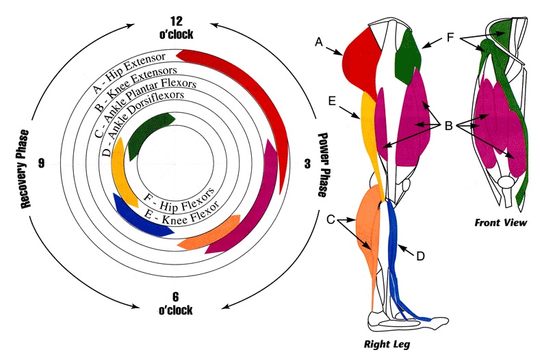

    Спасибо. Я понял, что речь идет об ERG режиме. Почти каждый день пытаюсь по часу крутить станок. По началу, было не понятно, почему ERG прыгал. Потом понял, что в графике тренировки специально закладывают время на разогрев и на закатку. Когда идет график поддержания постоянной мощности, всё равно, показания прыгают. Лично, моё мнение исходит из примеров графиков педалирования и картинок, какие мышцы на каком этапе работают. Не верю я в сказку, что все мышцы выдают одинаковую мощность. Датчик, какой бы он ни был, остается дискретным устройством. В один момент ему попадается работа одних мышц, в другой момент, работа других мышц. Вот, и вижу скачки мощности велосипедиста, а не мощность торможения станка. Система управления, внутри станка, собирает статистику за несколько последовательных этапов снятия показаний. Думаю, далее, применяет фильтр сглаживания, для усреднения. Если у меня, как любителя, не профессионала, ожидаемо, будет график мощности в виде цифры 8, фильтр будет идти в разнос. Скачки увеличения мощности будут чередоваться с резким падением мощности. Мне, как не профессионалу, это легче прочувствовать, резко увеличив каденс с 60 до 100. Пусть, я и не смогу долго крутить так педали, тем не менее, график показывает мне более плавную картину. То есть, моя виртуальная цифра 8 на графике стремится к цифре 0.
  4. #5104
    Нет такой сказки
    Численно, прим. соотношение: 80% / 20% (перед/зад)
