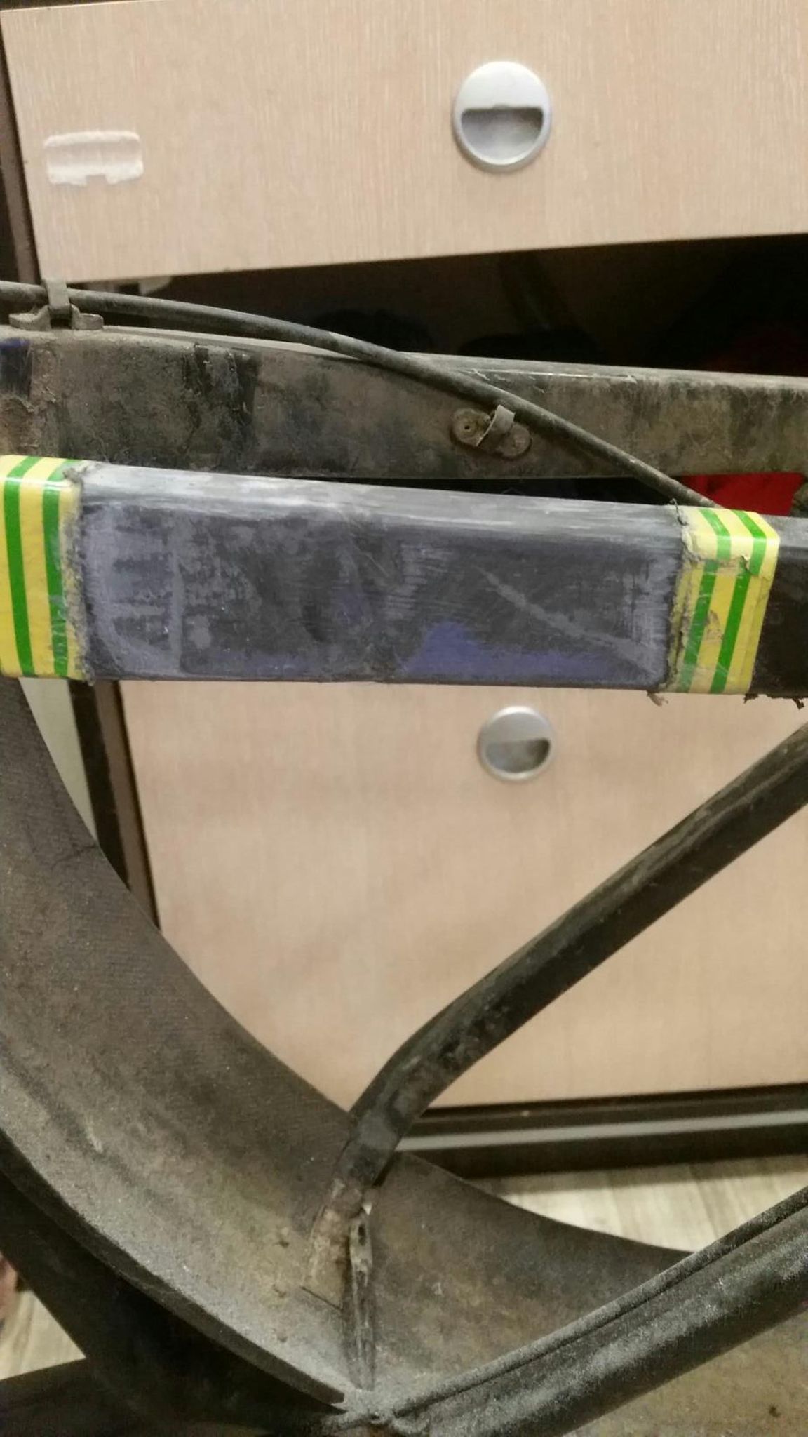

    я тут перо поломал, обмотал ссаными тряпками да зашкурил
    Что, прямо вот сам... своими руками сделал?

    Цитата Сообщение от emms Посмотреть сообщение
    На торцах грипс, всякие фонарики, торцы педалей?
    Да, кстати - оч похоже

    вот прямее некуда. зашкурил до карбона, сверху обмотал тряпкой и легендарной синей изолентой сверху много мотков , ножом наделал дырок , откуда выдавилось много лишнего и на ночь. утром зашкурил и вот уже езжу пару месяцев.
    делов ну на пару часов и то на подготовки, тип нету шкурки , а пофиг! - и камнем сточил
    вот таким камнем )))
    утром уже купил шкурку
    ваще отлично все вышло , пальцем не покажу и не увидишь , не ну увидишь, но там все хорошо , даже сверху лаком не покрывал , рама то матовая

    вот в процессе , вообще не церемонился

    Фонарики-педали нет. Грипсы проверю! Вау, это может быть вариантом
    emms ,спасиб за наводку
    действительно, похоже на какую-то подобную фигню
