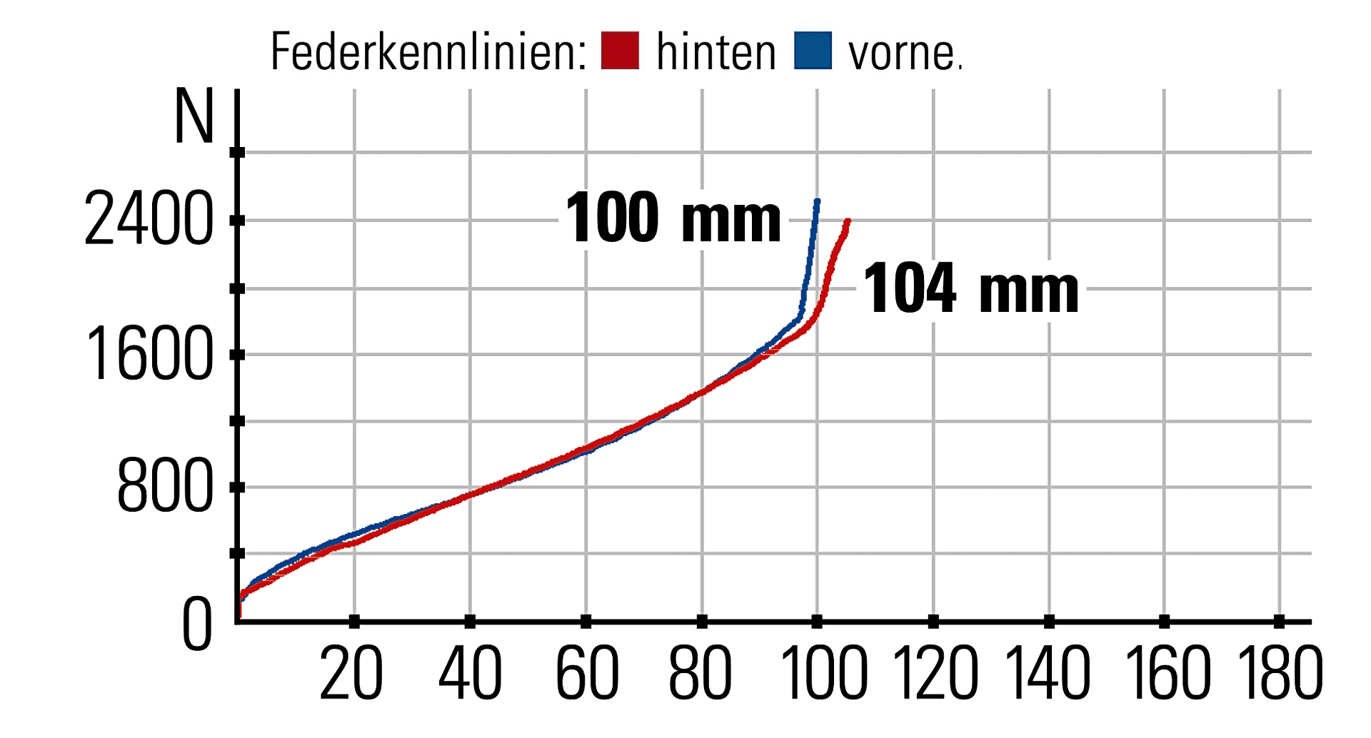

    читаешь отзывы на люксы везде пишут - подвеска жесткая.
    потом находишь тест на байк-магазине с графиком с диностенда и видишь, что вилка и задняя подвеска по-сути одинаково работают (вилка синий график)
    то есть по графику подвеска очень сбалансированная получается
    кому верить?
    https://media.delius-klasing.de/imag...e-progression-
    кому верить?
