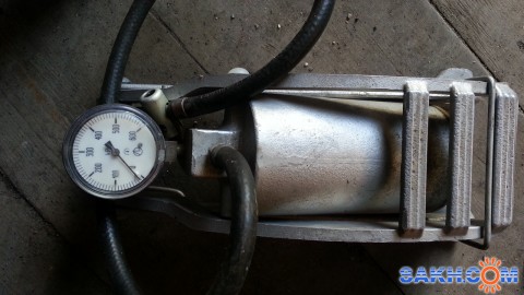

    Добрый день! Хочу для себя уточнить, обод wtb frequency i23, он UST? значит я могу использовать UST резину или TLR + герметик безкамерно и все будет совместимо. так? Так же я на этот обод могу поставить TLR или другую резину камерно и тоже все будет нормально. Правильно я все понимаю?
    Спрашиваю как новичок, хочется попробовать собрать колеса безкамерно, обод я так понимаю i23 для этого подходит, дешевле ZTR, мой вариант.
    Но если не смогу накачать или что то не получится, то поставлю камеры и так же смогу катать на камерах с любой резиной TLR или простой камерной?
    Вот еще вопросик автомобильным ножным насосом получится накачать?
    Спасибо!

    он UST?
    Профиль UST, но есть отверстия под ниппели спиц. Для бескамерной установки нужно чем-нибудь закрыть эти отверстия герметично. Желтая лента, Gorilla tape, армированный скотч, изолента в 3 слоя и т.п.
    Так.
    Да.
    Именно. Только нужно иметь в виду, что резина будет усаживаться на обод тяжело.
    Ссылка не открывается что-то, но понадобится переходник на престу скорее всего. Накачать с камерой получится, поставить же бескамерно покрышку - вопрос.
  10. #5000
    Вот такой насос или похожий http://tdavtopribor.ru/UserFiles/Ima...2/airpump2.jpg
    Почему бескамерно покрышку - вопрос. Не хватит мощность насоса, что бы создать нужного давление?
