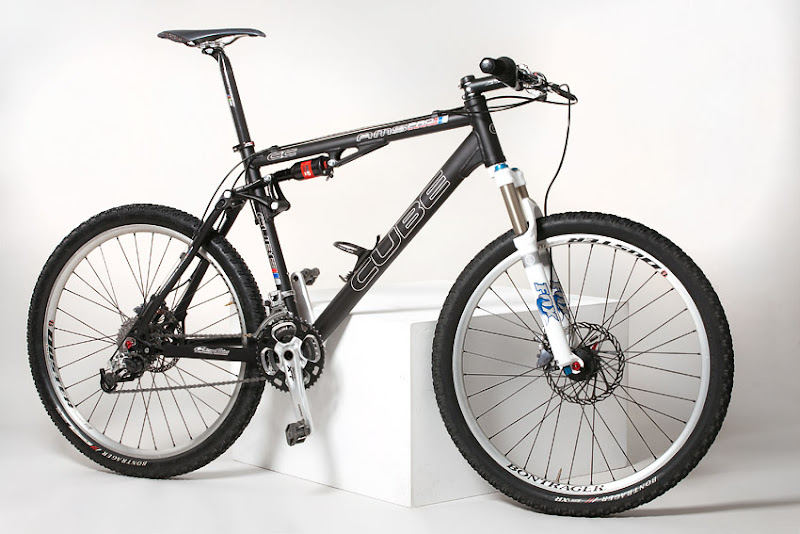

    Спеки, пока неполные, добавлю позжее.
    - Рама: Cube AMS Pro, как понятно из описания, 20-й ростовки. Весит, собака 2480 пустая.
    - Аморт: DT SSD 190L 8) 188 граммов со спейсерами (а вот болты для крепления к раме 66 граммов. Думаю поменять болты на титановые а вот гайки оставить стальные)
    - Рулевая: Cane Creek VP-A45AС. Два прома, алю чашки, защита всюду, 80 граммов
    - Вилка: Fox F100RLC no comments
    - Руль: Bianchi Componenti скандиевый, 123 грамма
    - Грипсы: Ritchey WCS
    - Вынос: Element Technic Neon-Q Stem 120 мм (110 мм весит по словам производителя 110 граммов. Проверим.)

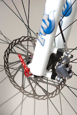

    - Тормоза: Juicy 3 (на зиму. К сезону поставлю ультимейты или эликсиры цр)
    - Манетки: грипы х.9 (поменяю на х.0)
    - Перекидки
    - передняя: Sram X9 conventional (нужно поменять на нижнее крепление)
    - задняя: Sram X9 (но хочется х.0 со средней лапой)
    - Тросы и рубашки: xtr
    - Система: XT (нужно хтр или какое-нибудь фса)
    - Кассета: Sram 980 11-32 (есть 990 11-34. хочется попробовать дабл, благо передние звезды всегда есть в наличии в одном хорошем месте) но смущает итоговый вес велосипеда. Боюсь, тянуть такую дуру на дабле будет немного тяжко. Физуха физухой, но и меру нужно знать.)
    - Цепь: HG 93
    - Педали: Look Quartz 259 граммов
    - Подседельник: Ritchey WCS carbon
    - Зажим подседельной трубы: PZ Racing CR2.2 Seat Clamp 8)
    - Selle Italia SLR XC (думаю, ободрать с него кожу... или купить 135-граммовый слр того же произведителя. привык)
    Колеса (хочу Hope Hoops - Pro 3 SP XC3 On Stans ZTR355 Rim):
    rims: Sun eq 21
    hubs: Quando Q-Lite
    spokes: Sapim Race
    qr skewers: BBB BQR-03 WheelFixed
    tires:
    NN 2.1 - front
    RR 2.1 - rear
    На сезон поставлю рокет рон 2.1 спереди, спид кинг суперсоник 2.1 сзади (это 410+400 граммов)
    Вес - слегка до 11 кг.
    Пожелания, предложения?
