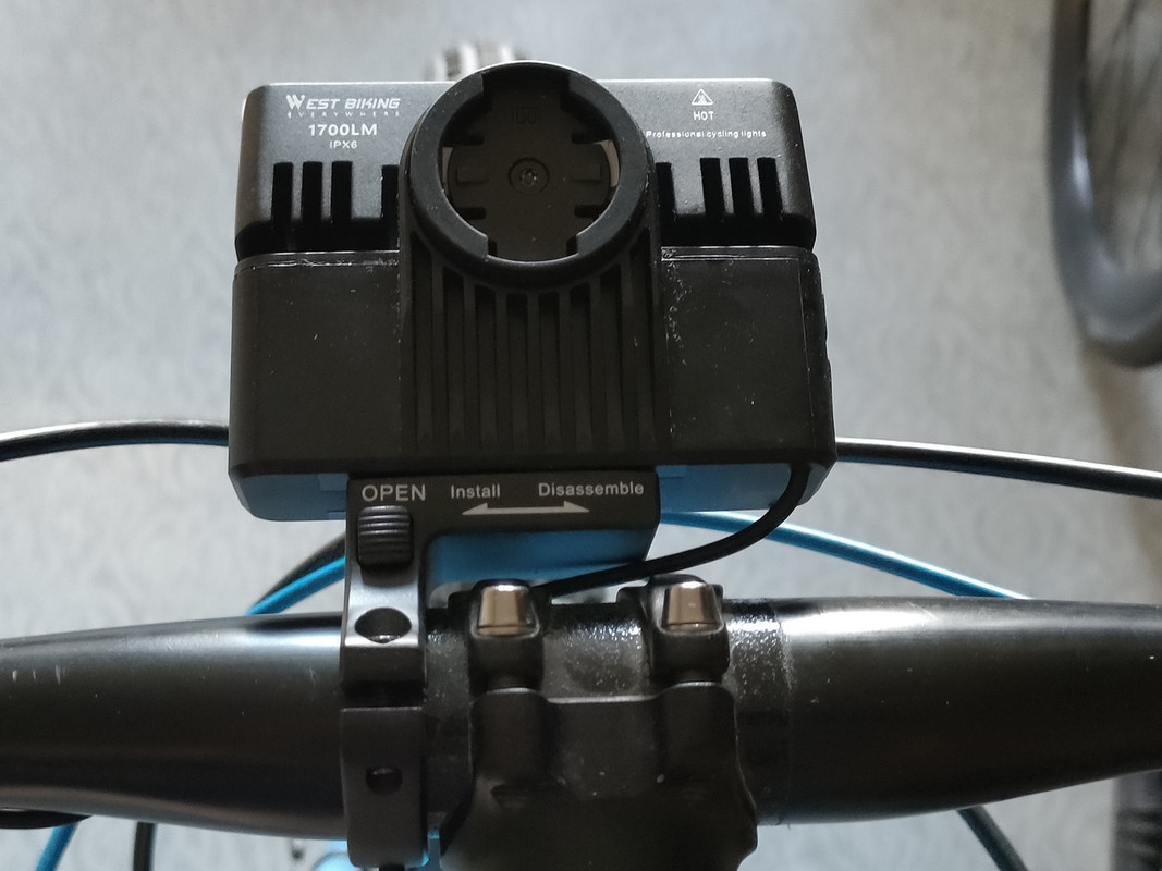

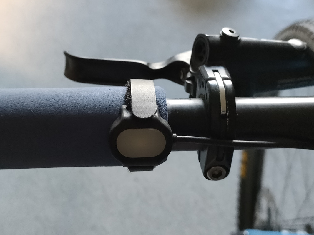

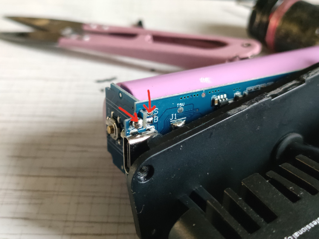

    Приделал кнопку, в бою пока не проверял.
    Припаиваться нужно вот к этим двум контактам.
    Конечный результат.

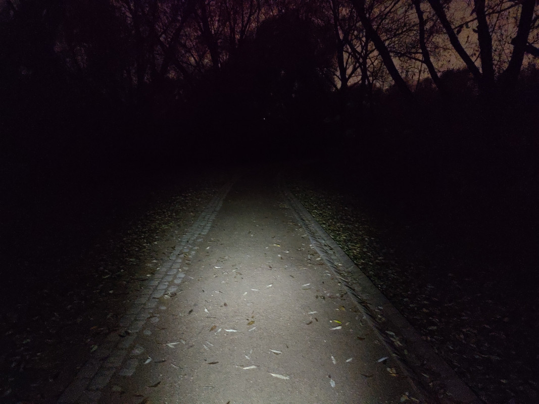

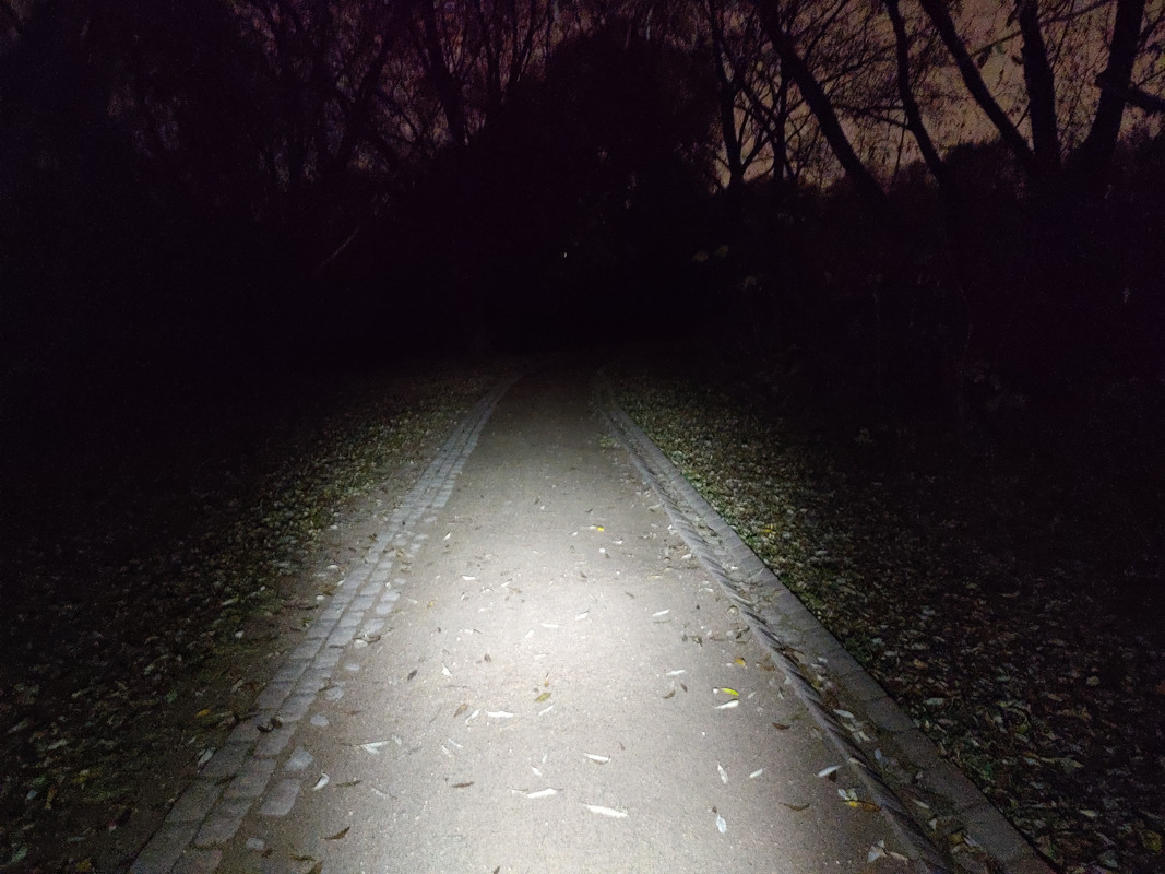

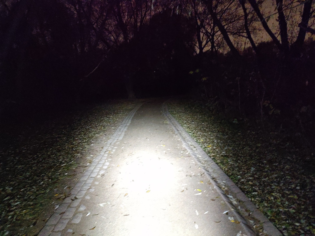

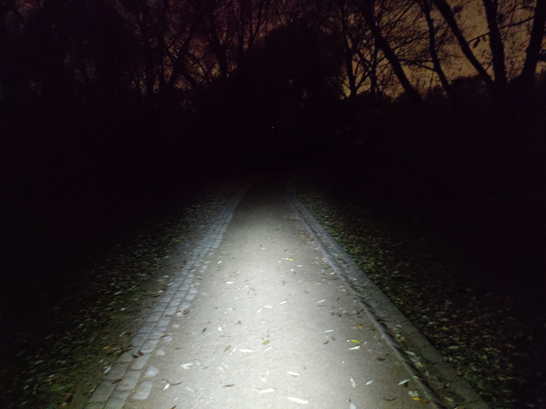

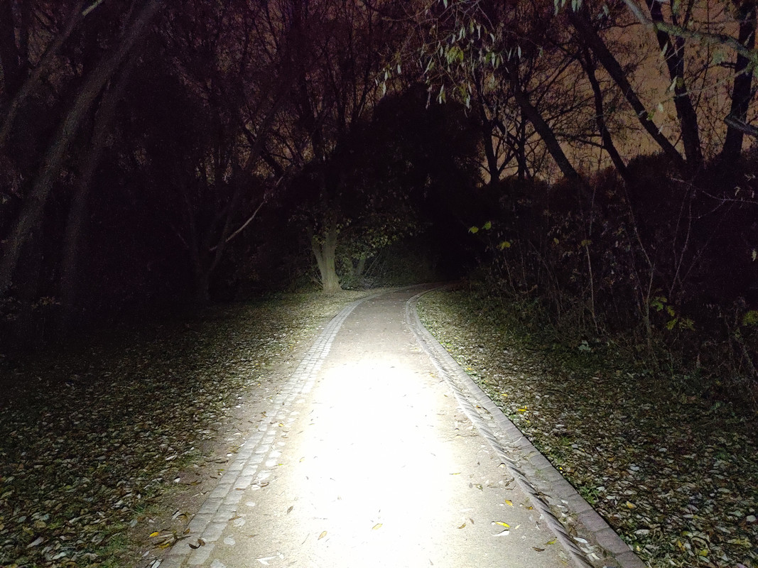

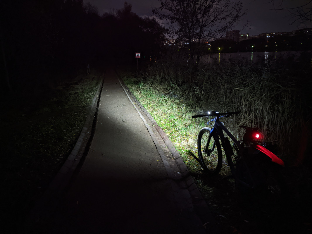

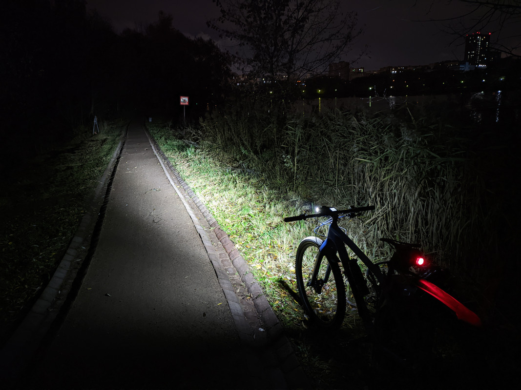

    Отснял новые бимшоты. На этот раз снимал в ручном режиме с одинаковыми параметрами, так что можно оценить не только светораспределение, но и яркость в разных режимах. Сегодня сравнение с фонарём Rockbros RHL400.
    Rockbros на максимуме (400 люмен)
    West Biking ближний минимальный
    West Biking ближний средний
    West Biking ближний максимальный
    West Biking дальний
    West Biking ближний максимальный, вид сбоку
    West Biking дальний, вид сбоку
  2. #42
    Перед колесом , конечно, много лишнего света. А если поднять?
  3. #43
    21,375
    Это поднято уже максимально, из расчёта, чтобы дальний светил куда надо, а не в небо. В таком положении прохожим ближний уже почти по грудь светит.
  4. #44
    Ну да, знак там освещен по полной на ближнем. Это же простой знак, не так ли? (в смысле не дорожный, который имеет отражайки и светится от любого, даже очень слабого источника света)
  5. #45
    21,375
    Да, вроде простой.
  6. #46
    Понятно, короче, попытка была хорошая , но опять не удалась. Такое впечатление, что конструкторы даже не пробовали его в реале, всего то надо было изменить взаимный наклон отражателей.
