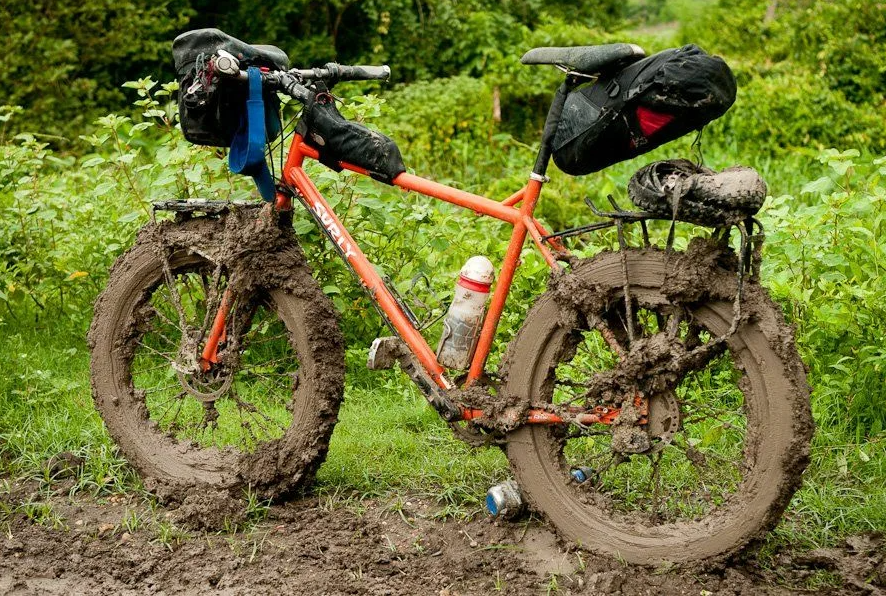

    Оно, может и не плохо, но на мое личное (ни кому не навязываю) мнение, полноценные крылья, оправдывают себя только на асфальтовых турингах, при езде по мокрому Освальду.
    На МТВ байках они только уменьшают грязевые зазоры, что может быть очень не приятным, когда намотаешь на колеса грязи по самое не балуйся.
    Теперь представь , что там стояли бы полноценные крылья.
