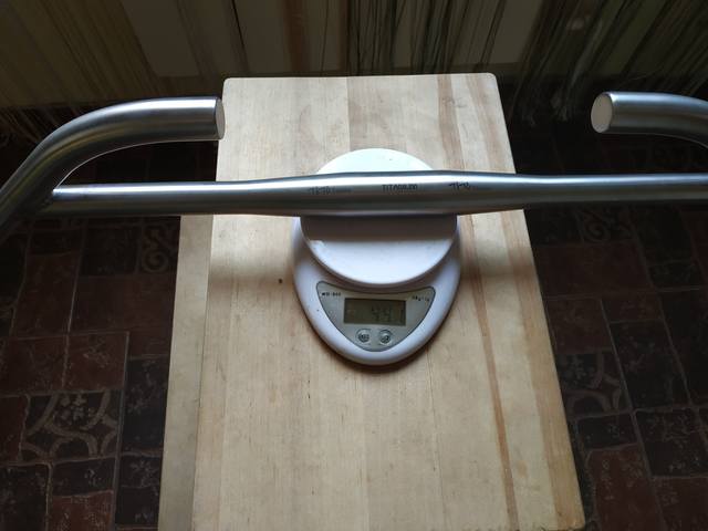

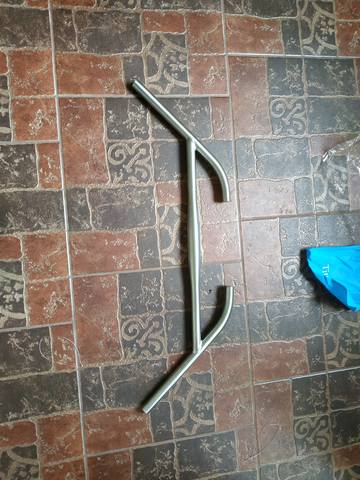

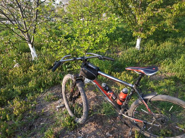

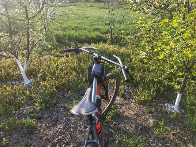

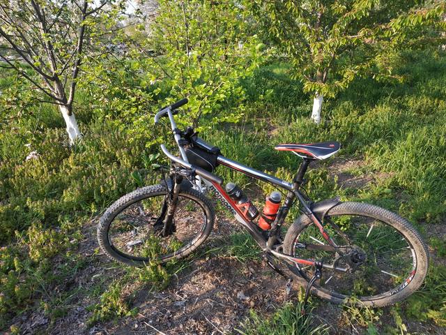

    Прибыл мой руль. Пока только фото. Записал видео, на днях склею (большего увы не умею) и залью на Ютуб, писать о впечатлениях долго. В общем доволен, было 2 небольших выезда по 20 км, но есть нюансы.
    Цитата Сообщение от IceJazz Посмотреть сообщение
    На Али есть и рули похожие на Jones https://ru.aliexpress.com/item/fat-b...991200225.html
    Пришел ко мне этот руль. Впечатления положительные. Руки не затекают. По сравнению с карбоновым, конечно, сильнее отдает в кисти на жестких спусках, но приемлемо. Проехал на нем полтинник за раз - норм.
