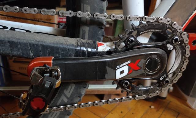

    после символичного пробега пукнул-сренькнул левый шатун k-force
    сначала появилось ощущение будто едешь на сухой цепи и ее чуть подзакусывет. оказалось что разболталась алюминиевая вставка со шлицами, люфт продольный и поперечный. трещина примерно по стрелке.
    падений на него не припомню.
    ---------- Добавлено 27.06.2021 в 16:00 ---------- Предыдущее сообщение 21.06.2021 было в 16:07 ----------
    шатуны были заменены на х0 12 года выпуска тройник, ритейл, купил в местной лавке за копье. всётаки есть плюсы от того что велик антикварный.
    при сьорке вфснилось что колпаки-проставки, щащищающие полшипники идиут со срамовской кареткой вкомплекте. а поскольку у фса этх колпаков нет, тк их роль выполняют спейсер и прелоадное кольцо, пришлось извращаться с3д печатью. по подобию сделал из полиэтилена польца со ступенчатым профилем. проехал 1 кк гонку и 90 км марафон, люфтов не появилось. да и кольуо прелоада у срама из пластика и крутится на микрорезьбе какойто пластиковой втулки...
    штоб несразу расколоть шатуны о камни, сделал защиту из полиуретена. об удара об острый камень не спасет конечно, но заводская из твердого пластика скорее всего тоже.
    педали уже сменил на лук х-трак рейс карбон, работают получше шиман
