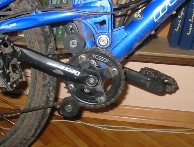

    ну вот,закончились мучения с кареткой и системой-поставил Deore,посмотрим,на скорлько его хватит.кареточка Deore 71(73x118).
    в целом диороказался в два раза легче фса.он вроде полый внутри)
    звезда одна,на 34t.-раньше гонял на 32,и очень редко переключался.займусь теперь поиском успокоителя)
  6. #46
    хехе
    поиск закончился успешно)
    поставил truvative chainguide,вроде даже работает.
