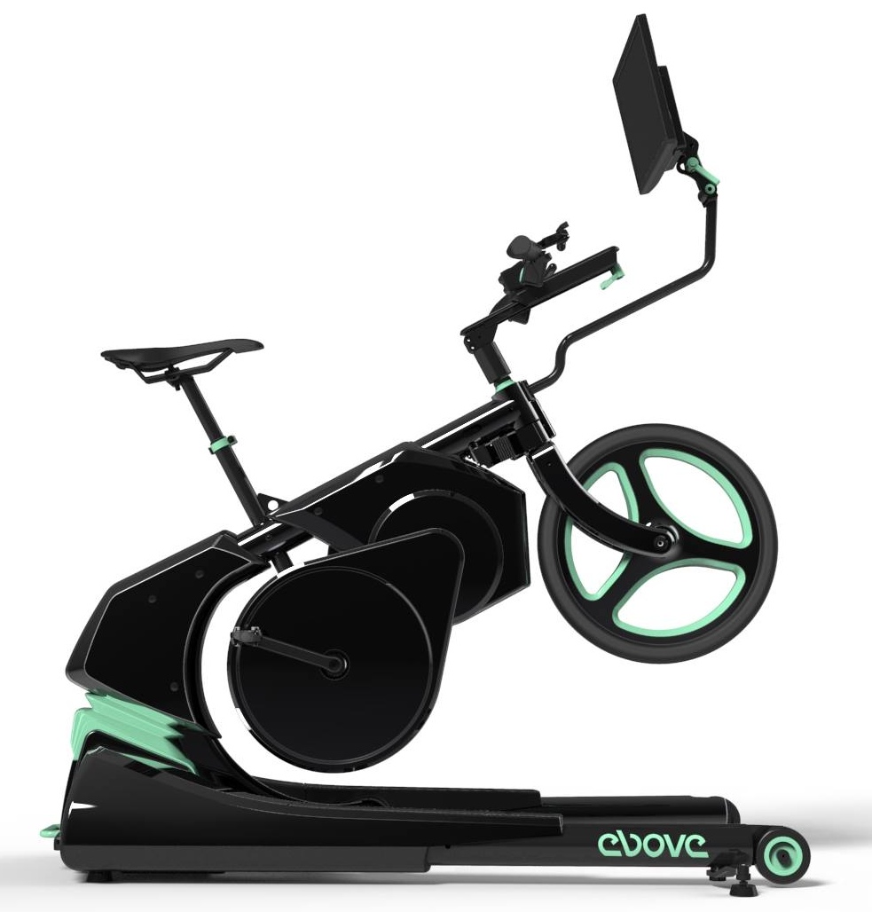

    Цитата Сообщение от Valon Посмотреть сообщение
    и будет "полнота комплекта"
