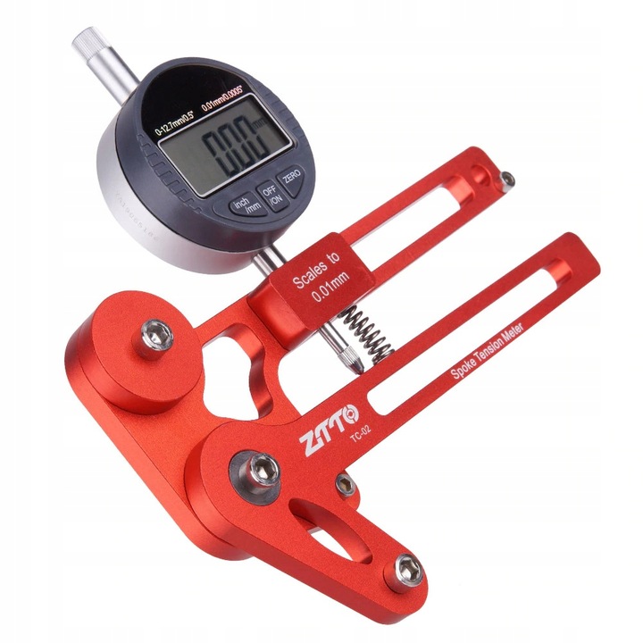

    А вот такой вот инструмент он как, полезен для сборки -обслуживания колёс, или погоду на Марсе показывает? Чёрная пятница, скидки, стоит брать в хозяйство, или деньги на ветер?изображение_2024-11-26_190529432.png
    Есть такой, только на нем Think Rider написано. Ну, по краней мере можно хотя бы +- одинаково спицы натягивать; в относительных единицах;
    Правда есть у него такая шляпа - подклинивает.
    так надо доработать - убрать подклинивание и откалибровать

    Цитата Сообщение от rrust Посмотреть сообщение
    и откалибровать
    Можно составить таблицу поправок, можно распечатать и наклеить новую шкалу. Только вот для всего этого нужен заведомо правильно показывающий тензометр. Проблема только в том что такой прибор, думаю, даже далеко не в каждой веломастерской есть.
    это не просто. там чисто конструктивно это заложено.
    Весов тоже нет?
