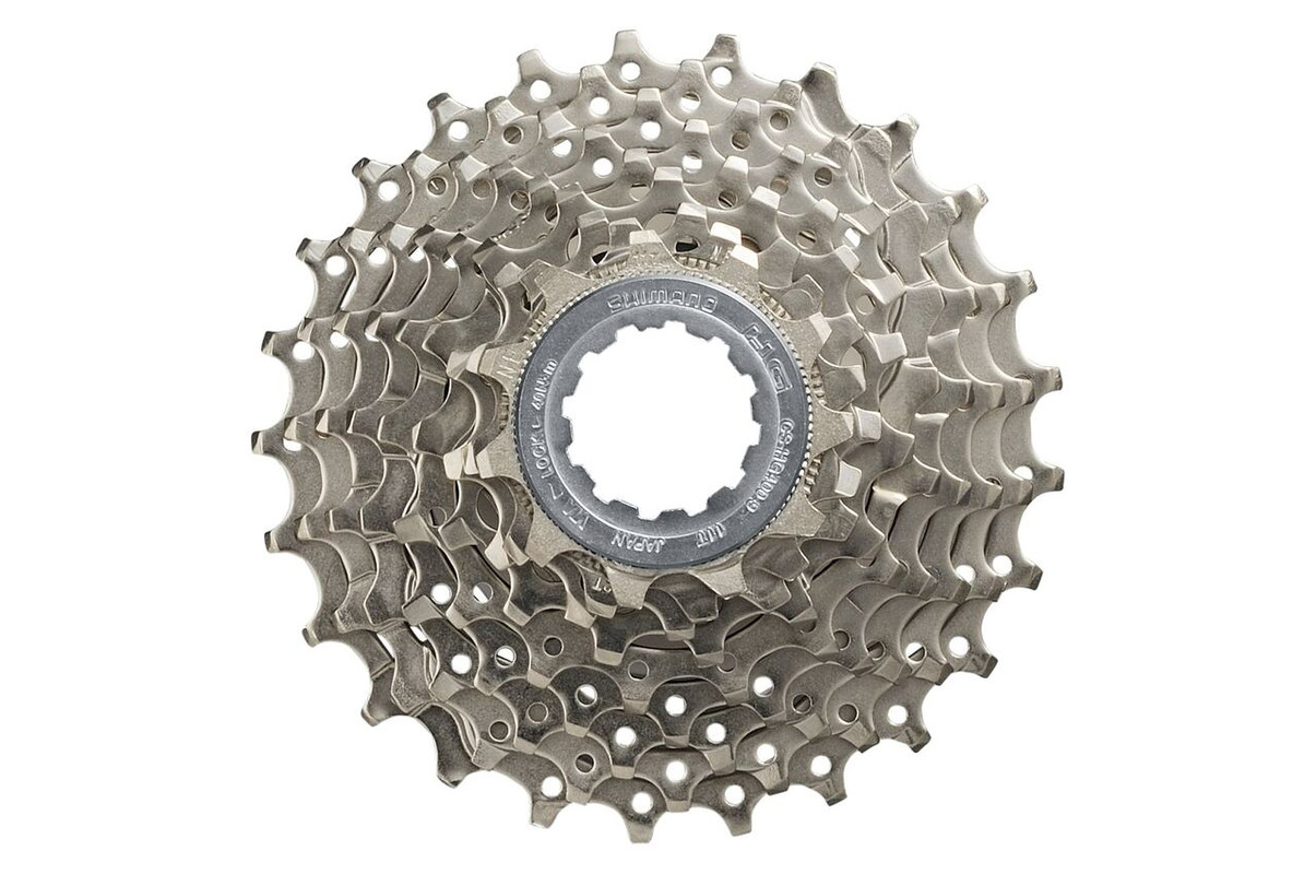

    Вот еще нашел касету с интересным рассчетом звезд.
    Shimano CS-HG400-9 Sora Кассета
    https://velostrana.com.ua/velozapcha...-k-11-25t.html
    Полное название: Кассета Shimano CS-HG400-9 ALIVIO звезды 11-25Т на 9 скоростей
    Производитель: Shimano (Япония)
    Группа компонента: ALIVIO-10/SORA
    Тип товара: кассета индексированная для горного, туристического, городского велосипеда
    Назначение: изменение передаточного диапазона трансмиссии
    Совместимость: только с 9-ти скоростной цепью Super Narrow, совместима с барабаном для 9-ти скоростных кассет
    Количество звезд: 9 штук
    Набор звезд (расчет): 11, 12, 13, 15, 17, 19, 21, 23, 25 зубьев
    Технологии Hyperglide: это особая форма зубцов на звёздах. Улучшает переключение с меньшей звезды на большую.
    ---------- Добавлено в 19:58 ---------- Предыдущее сообщение было в 19:56 ----------
    ---------- Добавлено в 20:00 ---------- Предыдущее сообщение было в 19:58 ----------
    Хотя та наверное лучше.
    В скоростном блоке той касеты
    зубы целых четырех звезд идут подряд
    11-12-13 14. Вот так.
    ---------- Добавлено в 20:02 ---------- Предыдущее сообщение было в 20:00 ----------
    Да вот это то что нужно
    11-12-13 14-16-18 хх на семь звезд
    11-12-13 14-16-18 хх-хх на восемь звезд
    11-12-13 14-16-18 хх-хх-хх на девять звезд.
    ---------- Добавлено в 20:20 ---------- Предыдущее сообщение было в 20:02 ----------
    В общем с девятискоростными каксетами понятно
    Это либо
    Кассета Shimano Alivio CS-HG400 11-28 9зв
    Количество звезд: 9.
    Набор звезд: 11-28 (11-12-13-14-16-18-21-24-28).
    Стандарт переключения HyperGlide.
    Рекомендуется использовать с цепями Shimano HG.
    Либо Sram pg-950
    11-28
    11-12-13 14-16-18 21-24-28
    Но срем уже все почти разобрали на европейских сайтах . С таким расчетом звезд почти все раскупили.
    В общем с девятискоростными понятно что мне нужно.
    А какие семи и восьми скоростные касеты подходят под мои критерии поиска.
    А именно
    11-12-13 14-хх-хх хх семи скоростная
    11-12-13 14-хх-хх хх-хх восьми скоростная.

    Устанавливал касету Sun Rase и гайку фиксации касеты с касеты Shimano.
    Думал может звезды касеты выписывают восьмерку потому что гайка не с той касеты.
    Все перестановил. Установил касету сан рейс зажав гайкой сан рейс. Восьмерка которую выписывает касета стала намного меньше.
    Снял все.
    Установил касету шимано с гакой шимано.
    Касета выписывает восьмерку страшную.
    Подскажите метод проверки.
    Как искать это повреждение.
    Сейчас грязь страшная.
    Склоняюсь к тому что планетарка возможно и не так плоха как я думаю. Если ездить по грязи.
    ---------- Добавлено в 22:23 ---------- Предыдущее сообщение было в 19:18 ----------
    Нужно мне еще попробовать касету SRAM PG-950
    11-28
    И тогда будет понятно подойдет мне касета с таким расчетом или нужно будет вернуться к моей идеальной касете восьмискоростной шимано с рассчетом
    11-12 14-16-18 21-26-32
    Для меня эта касета всем идеальна.
    Но только в ней нехватает одной звезды в скоростном блоке, звезды на 13 зубов.
    И из за этого мне бы она подошла и в шестискоростном варианте
    14-16-18 21-26-32
    ---------- Добавлено в 23:11 ---------- Предыдущее сообщение было в 22:23 ----------
    Скорее всего я вернусь на ту кассету которая шла с самого начала вместе с велосипедом.
    ---------- Добавлено в 23:14 ---------- Предыдущее сообщение было в 23:11 ----------
    Т.к. тяговая часть этой касеты меня полностью устоаивает. 21-26-32 это как в МТБ.
    Рабочая часть меня тоже полностью устраивает.
    14-16-18.
    А неустраивает только отсутствие в скоростной части звезды на 13 зубов.
    Но помогло б ли мне наличие этой звезды это Большой вопрос.
    ---------- Добавлено в 23:14 ---------- Предыдущее сообщение было в 23:14 ----------
    Как Вы считаете, помогло б или нет ?
