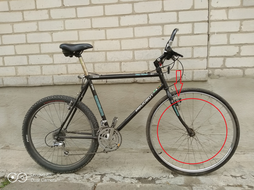

    Угу. По спицам тормозить совершенно ничо не важно:
    https://i.postimg.cc/SK8n8mfW/IMG-20200421-161515.jpg
    Там есть сообщения про переходник под кантиливерные или клещевые тормоза. Так же в сообщениях данной темы я подробно описал почему невозможно установить 28 колеса.
    ---------- Добавлено в 17:00 ---------- Предыдущее сообщение было в 16:58 ----------
    Вопрос о плоских двойных ободах для бескамерных покрышек не касается данного велосипеда.
    ---------- Добавлено в 17:04 ---------- Предыдущее сообщение было в 17:00 ----------
    Получается я купил покрышки не для 26-х ободов. Или обда у меня не 26-е. Нужно мерять. Вот фото.
    ---------- Добавлено в 17:05 ---------- Предыдущее сообщение было в 17:04 ----------
    https://ibb.co/8Xy90CM
    ---------- Добавлено в 17:07 ---------- Предыдущее сообщение было в 17:05 ----------
    https://ibb.co/ZMwHScN
    ---------- Добавлено в 17:10 ---------- Предыдущее сообщение было в 17:07 ----------
    Вот фото покрышки которая была установленна изначально.
    https://ibb.co/RCP9v47
    ---------- Добавлено в 17:14 ---------- Предыдущее сообщение было в 17:10 ----------
    Да, убытки. Я купил 26 покрышки на 590 мм.
  7. #487
  8. #488
    ММВЗ
    7,074
    А нужно на 559 мм.
    Зато теперь я знаю что внутреняя ширина обода 16 мм.
    Последний раз редактировалось Vladimir1978U; 25.04.2020 в 17:17.
  9. #489
    да, ты купил размер 590, а нужно 559.
    Что-то в твоей тетради не так. Невнимательно изучил тему.
  10. #490
    ММВЗ
    7,074
    Это для инвалидной коляски. Не шутка.
    Я в курсе. Мне кладовщики два раза похожие покрышки непозволили купит. Потом они ушли и я все равно ухватил такого диаметра но другой фирмы.
    ---------- Добавлено в 17:20 ---------- Предыдущее сообщение было в 17:19 ----------
    Я смотрел перед этим сайт велопланета и знал эти нюансы. Но так получилось. Сам не знаю почему.
    ---------- Добавлено в 17:23 ---------- Предыдущее сообщение было в 17:20 ----------
    Внутреняя ширина обода 15 мм значит могу устанавливать покрышки с 23 мм по 32 мм
    ---------- Добавлено в 17:30 ---------- Предыдущее сообщение было в 17:23 ----------
    Швальбе кояк неполучится установит. Там минимальная ширина 35 мм. Я правильно понял ? 26*1.35 это 35 мм ширина.
