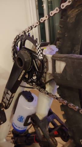

  7. #48607
    Вопрос
    Господа ктайцы прислали небустовой чейн ринг с офсетом 6 мм вместо бустового на 3 мм
    Все это дело встало вообще без вопросов .. Зазоров дофигища со всех сторон и до рамы и до резины.
    Я правильно понимаю что у моем случае сплошной приход случился? Использую только первые 6 звезд. Самые мелкие вообще без дела.
    Что я упускаю? Спс
  8. #48608
    Что я упускаю?
    Регулярную чистку цепи..
  9. #48609
    Красный, shimano
    Омск
    18,443
    Вопрос
    Что я упускаю? Спс
    http://images.vfl.ru/ii/1605758277/2...32357332_m.jpg
    Тебе просто повезлои будет приятный чайнлайн
