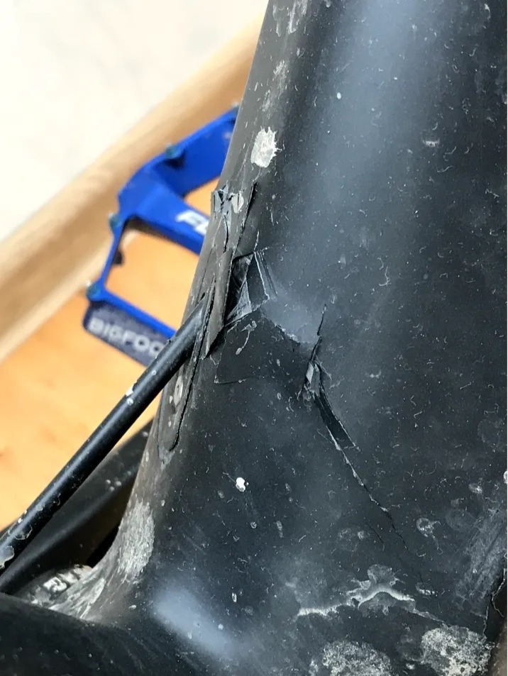

    Да, Вы правы. Перефразирую: а есть у кого фото карборамы сломанной в результате удара, дтп или другого резкого воздействия, а не развалившейся без особых на то причин. Как то так.
    В моем случае был неудачный баннихоп через препятствие, с приземлением на переднее колесо с последовавшей черезрулькой. Скорость вроде небольшая (17 по треккеру), но услышав хруст я мысленно попрощался с колесом и/или вилкой (тоже карбоновой).... По факту вилка как новая, на колесе даже восмерки нет, зато рама «приятно удивила»...
    Вот и пытаюсь понять: толи у Сармы очень хорошие вилки, толи не очень качественная рама попалась.
    Черезрулька разная бывает. Можете хоть показать, что произошло с рамой и где изломы? 17 км в час не столь высокая скорость но и не малая. И при меньших скоростях можно оторвать рулевую трубу.

    Добрый день!
    Общий вид вот:
    Похоже, поломалась четко в местах расположения концентраторов напряжений - отверстий под внутреннюю проводку.
    Фото крупным планом:
    А вот следующее место и вызвало у меня определенное недоверие - волокна карбона в разломе торчат как щетина на щетке:
    Пока воздержусь от оценочных суждений...

    Цитата Сообщение от xt13 Посмотреть сообщение
    Добрый день!
    Общий вид вот:
    https://drive.google.com/open?id=1FUM3Y1M11Cp5HyqOxJ-uWhzmFnr0Axak"]https://https://drive.google.com/open?id=1FUM3Y1M11Cp5HyqOxJ-uWhzmFnr0Axak
    https://drive.google.com/open?id=15R...3aFelV1jNWh16C
    https://drive.google.com/open?id=1bf...4Lk4Os-W0Cvzm3
    https://drive.google.com/open?id=1KE...sBNkW0R4wdSXPT
    https://drive.google.com/open?id=1of...Nz83VUKEbBQt3e
    Фото не сохраняются но просмотреть можно по прямой ссылке. загружу тогда сам сюда сейчас
    Почему по вашему волокна не могут торчать щетиной? Ломали подседелы карбоновые (нормальные) там еще и слоилось по мимо щетинок. Будет время, фото покажу.

    я так же ломал стальную раму и вилку в придачу, влетел в бревно
    сам перелетел через бревно, отделался легким испугом, а вел нет, вел сломался там где вы отметили сверху 2 места и нижняя труба у рулевого стакана, от сильного удара оторвал шток вилки, рама лопнула в 3-х местах и пошла бугром
    скорость была около 20км/ч
    мне кажется что сначала вы подпрыгнули и потом тупо воткнулись передним колесом в землю,колесо и вилка выдержали, а рама нет
