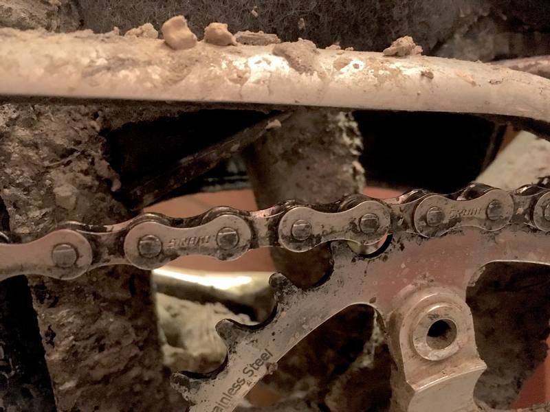

    makoo, нет, на РС-1 таких замков не ставят. Это замок от мультиспида. На ней стоит обычный замок - одна пластина с двумя штырьками и вторая - с двумя овальными отверстиями. Для его установки или снятия нужно изогнуть цепь, чтобы штырьки соединились. Тогда можно снять или поставить замыкающую пластину.
    Вот так выглядит РС-1 после очередного маршрута (в данном случае 180 км), из которых значительная часть была по грязи:
    Как видите, тут даже фэтбайкер иногда шел пешком (мой след виден):
    Перед завтрашней поездкой просто протру ее сухой тряпкой и смажу синтетическим моторным маслом 10W40.
