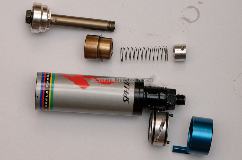

    всех приветствую
    есть вопрос по аморту с брейном
    перебрал как получилось (без маслянной ванны)
    на велосипеде на ходу попробовать нет возможности
    напрягает то что аморт очень медленно сжимается
    пробую со снятой банкой
    давиш на него всем весом
    а он прожимается со скоростью порядка 1 мм в секунду
    в каком положении регулятора брейн должен быть минимальный
    незнаю
    пробую в обоих крайних положениях
    в обоих положениях регулятора сжимается медленно
    так и должно быть?
    или всеже когда брейн максимально отпущен
    то аморт должен сжиматься примерно как обычный аморт с минимальной платформой?
    да у вас их целых две
    незнаю
    там же вроде рисочки на корпусе нарисованы?
  10. #470
    так и должно быть?
    да, в модификации твоего аморта так и должно быть - регулятор там регулирует силу преднагрузки пружины, а брасмасс как был закрытым, так и остаётся (нет регулировки LSC) - проверить можно только после удара и открывания брассмасса
