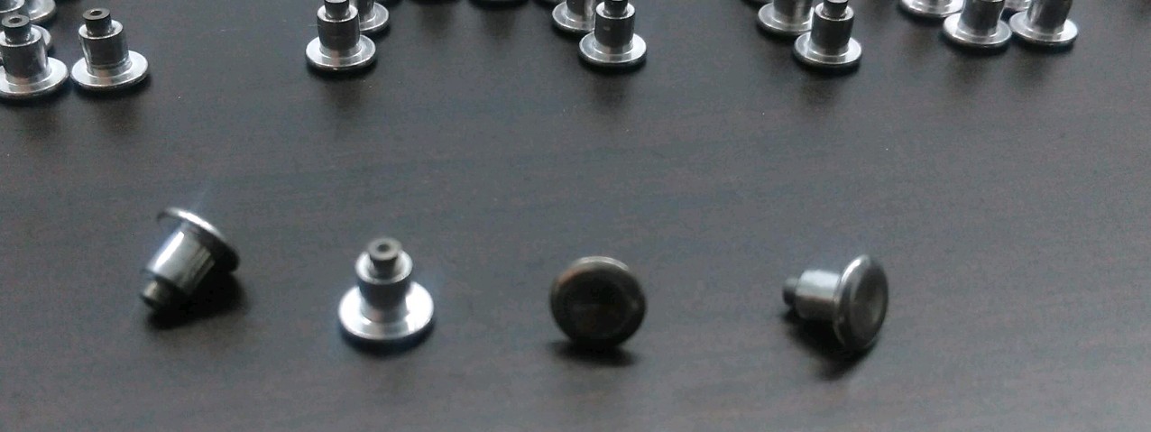

    Товарищи, а подскажите, что нужно для ошиповки CHAOYANG SNOW 26"*4,00 H-5202 , кроме самих шипов? Каков процесс? Нужна ли прикатка по твердой поверхности и как её организовать, если на улице уже зима во всю?
    покупаешь нормальные шипы(не в фэтбайкере), вставляешь без клея, катаешь 4 часа по асфальту. Готово.

    Цитата Сообщение от trial Посмотреть сообщение
    вставляешь без клея
    можно на клей-момент, для смазки, при вставке))
    Угу, а потом нам показывают разорванные кнобы...

    ну мы, старички кхе кхе, про старый клей момент, который только резиновый был. Ясно что кристалл и цианоакрилат хана котенку. С другйо стороны, это чао, покатал, купил Д5, чаю отдал как есть. Зато шипы не выпадали в процессе по лестницам(и забыв спустить асфальтовое давление попав домой)

    Цитата Сообщение от Mezya Посмотреть сообщение
    Каков процесс?
    Да вот тут было
    мну ваще медной трубочкой вставлял и без клея и...
    оттуда просто они там есть и сейчас, а вот на заказ...зима кончится же
