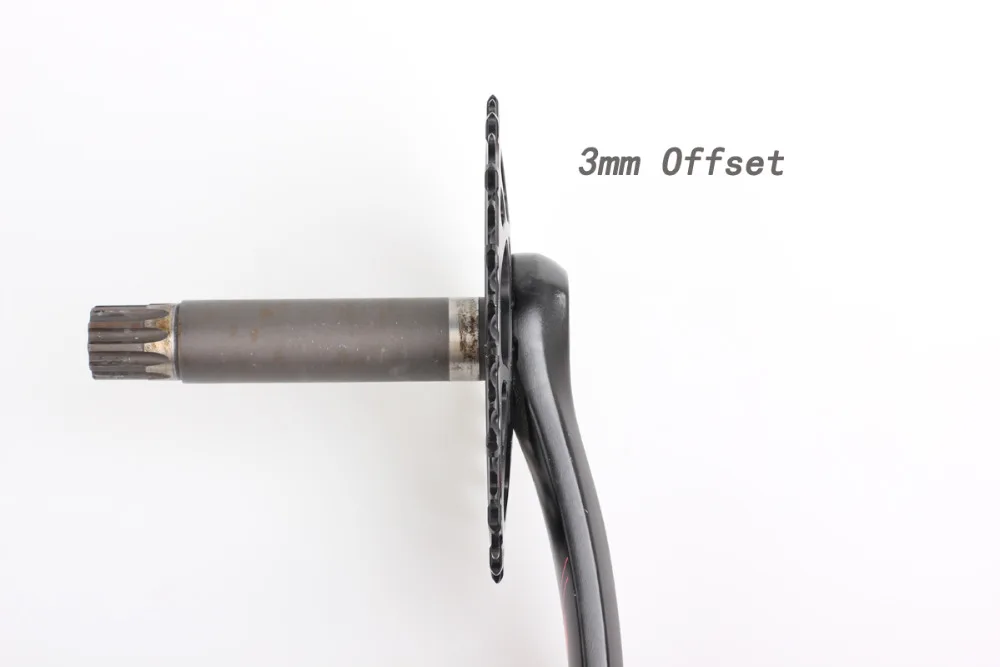

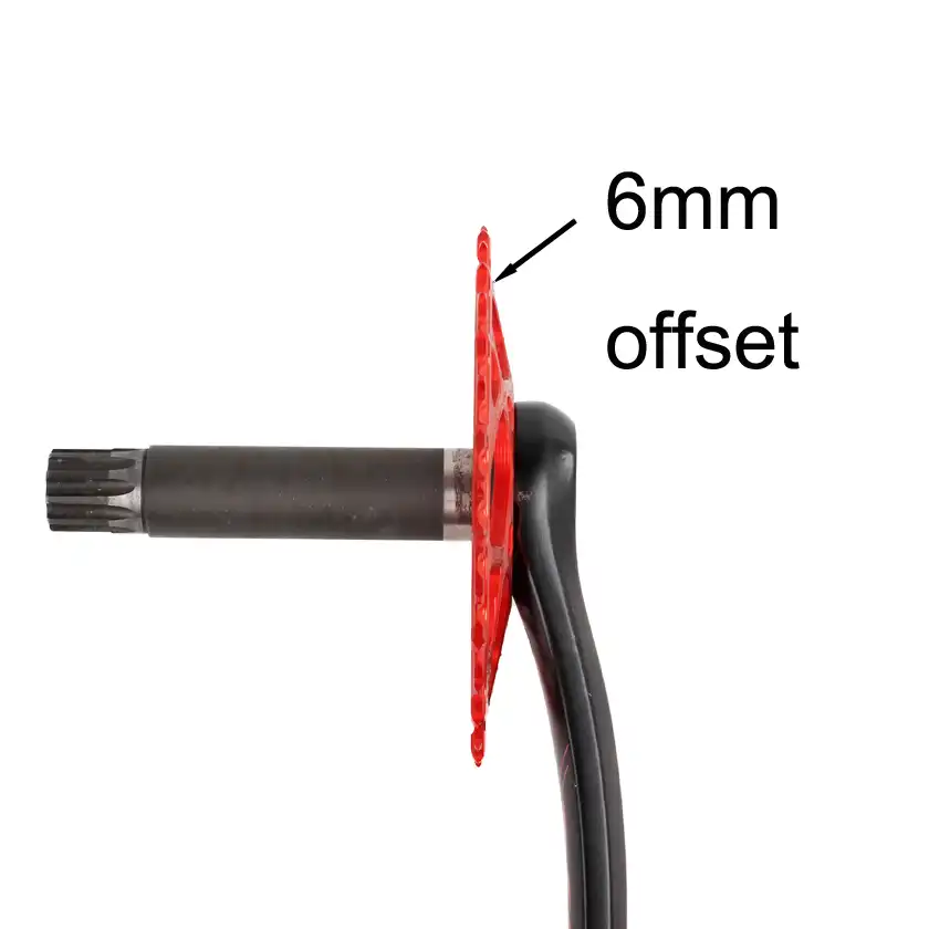

    igore ответил;
    единственное, если будешь покупать новую смотри на оффсет. тебе нужно 6мм, вестимо; (бывает еще 3мм для BOOST рам и 0мм для каретки ВВ30)
    А не подскажешь,что такое оффсет? Это те проставочки (кольца), которые ставятся на саму каретку (чтобы подшипник был чуть дальше от рамы)?

    Цитата Сообщение от YouKnowMe Посмотреть сообщение
    что такое оффсет?
    смещение зубьев звезды к раме относительно места её крепления

    Парни, не знаю, как выделить ваши имена, но все же: SupraSan, Jambozzy,
    igore - огромное и человеческое, Вам, спасибо,что все объяснили и на картинках показали, теперь я знаю больше!)
