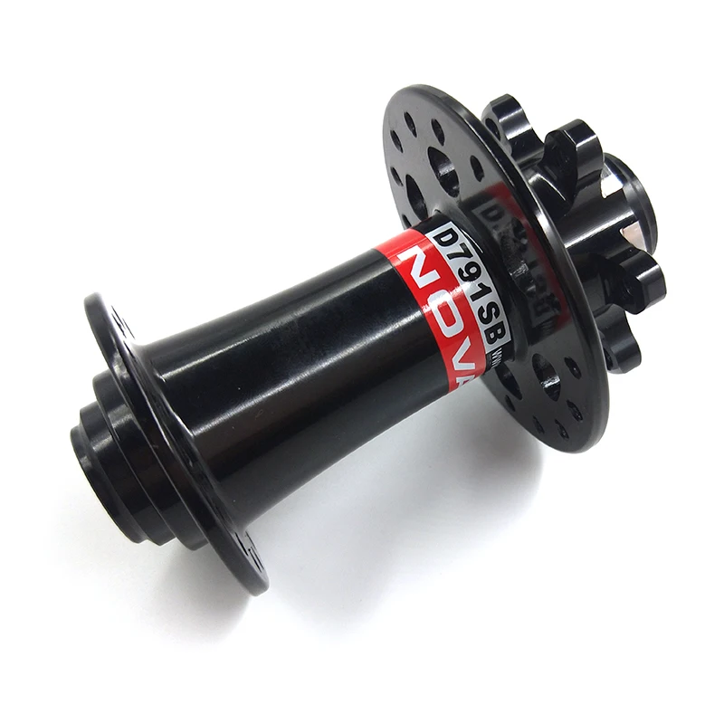

  1. #4551
    красный грэвел карбон CWIND GT30 8.5kg
    Bucharest, Romania
    2,975
    к примеру новатек d791sb
    там отверстие не круглое. можно воткнуть спицы до 2.5-2/8мм шириной по некоторым слухам
    Последний раз редактировалось rrust; 06.09.2024 в 11:54.
  2. #4552
    г. Нижний Новгород
    21,585
    96
    Амбидекстр, насколько широка Ваша плоская спица?
    Обычно они не шире 2,3 мм, так что без пролем ставятся в обычные втулки.
  3. #4553
    Цитата Сообщение от rrust Посмотреть сообщение
    новатек d791sb
    Спасибо! Ужас, имхо. На ХТР отверстия как раз узкие, чтобы головка нормально сидела, а здесь такое порно...
    Я пока теоретиццки интересуюсь. Думал, может есть втулки с отверстием во фланце и с дополнительной прорезью под плоскую часть спиц... Что касается ширины аэро - читал в комментах на Алике, что у чела плоская спица Pillar не пролезла, ибо 3мм.
    Последний раз редактировалось Амбидекстр; 06.09.2024 в 13:33.
  4. #4554
    Bucharest, Romania
    2,975
    берешь надфиль и делаешь углубление с внутренней боковины отверстия чтобы спица боком пролезла
  5. #4555
    Я как бы догадался. Но насколько такое воздействие ослабит фланец в отличии от фабричного изготовления с приливами.
  6. #4556
    Bucharest, Romania
    2,975
    Никто не знает с точностью до килограмма насколько фланец ослабнет при радиальных, продольных и боковых усилиях.
    Ты же этого ответа ждешь?
    Это надо натурные испытания минимум 3 экземпляров.
    На самом деле если ты не будешь пилить вдоль окружности фланца, а строго к его центру, то ослабление если и будет, то на грани погрешности.
    Но я советую все же натурные испытания. Только спицы бери очень толстые, а то кусок фланца не сможешь вырвать, скорее спица порвется
  7. #4557
    А все-таки что мешает на прямых сделать? Приверженность к определенной модели втулок?
    Имхо, это дичь какая-то - надфилем протачивать дырки втулки.
  8. #4558
    г. Нижний Новгород
    21,585
    96
    С чего бы он должен ослабнуть?
    Тот же Новатек делает втулки, у них расширение отверстия за счёт дополнительного паза с направлением его к центру втулки
  9. #4559
    Bucharest, Romania
    2,975
    на моей фотке даже видно как этот "паз" выглядывает из под шляпки спицы
    https://forum.velomania.ru/showthrea...=1#post9509684
