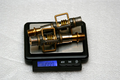

    Педали Crank Brothers eggbeater 11:
    Все бы хорошо, но они золотые И цена...
    Я худею!
    Циклокросс!!!
  6. #4436
    3,667
    Да, золото не к месту, но его не так много. Цена всегда расстраивающая, но я уже как-то подсел на эгбитеры. Предыдущее поколение брать уже было неинтересно.
  7. #4437
    Stark Stinger
    Москва средней южности
    16,040
    Вот именно из-за золота я предпочитаю до упора апгрейдить старые 2ти. Оси, пружина и крышечка превращают их в 4ти (кстати, в чем отличие от 11?) черного цвета. Если повезет - то за гораздо меньшие деньги.
    Я худею!
    Циклокросс!!!
  8. #4438
    3,667
    Я со своих 4Ti по примеру MENа счистил все золото наждачной бумагой. Но прошлой зимой сломал рамку, сильно ударившись о камень, тело заменил на черное от 2Ti. Со временем черное тело стало облазить, теперь это помесь титанового (в потертостях) и черного (во впадинах) цветов - не очень сексуально.
    В 11 вместо втулки скольжения уже игольчатый подшипник - соответственно под это дело изменилось тело, изменилась ось.
  9. #4439
    Stark Stinger
    16,040
    Коенчно, выглядит не очень, согласен. Но титаново-черное лучше, чем титаново-золотое. Правда, у меня скорее пружина облезает.
    А что это дает?
