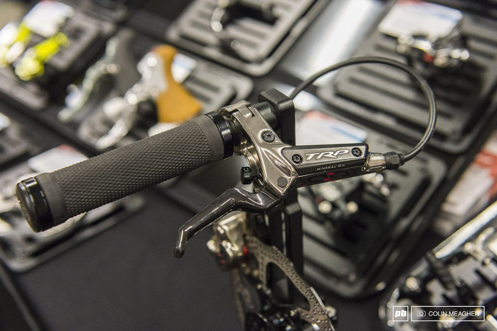

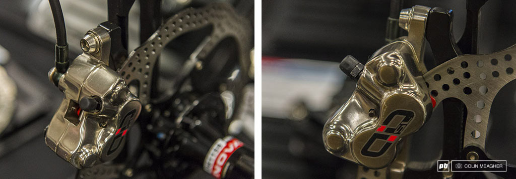

  9. #4429
    новые трп для гвина выглядят неплохо
    непонтно только почему без топлоада колодок
  10. #4430
    Не катаюсь - только падаю Аватар для ReD_LioN
    говорят хороший
    Север
    2,623
    Ручка называется привет шимано из 2005
